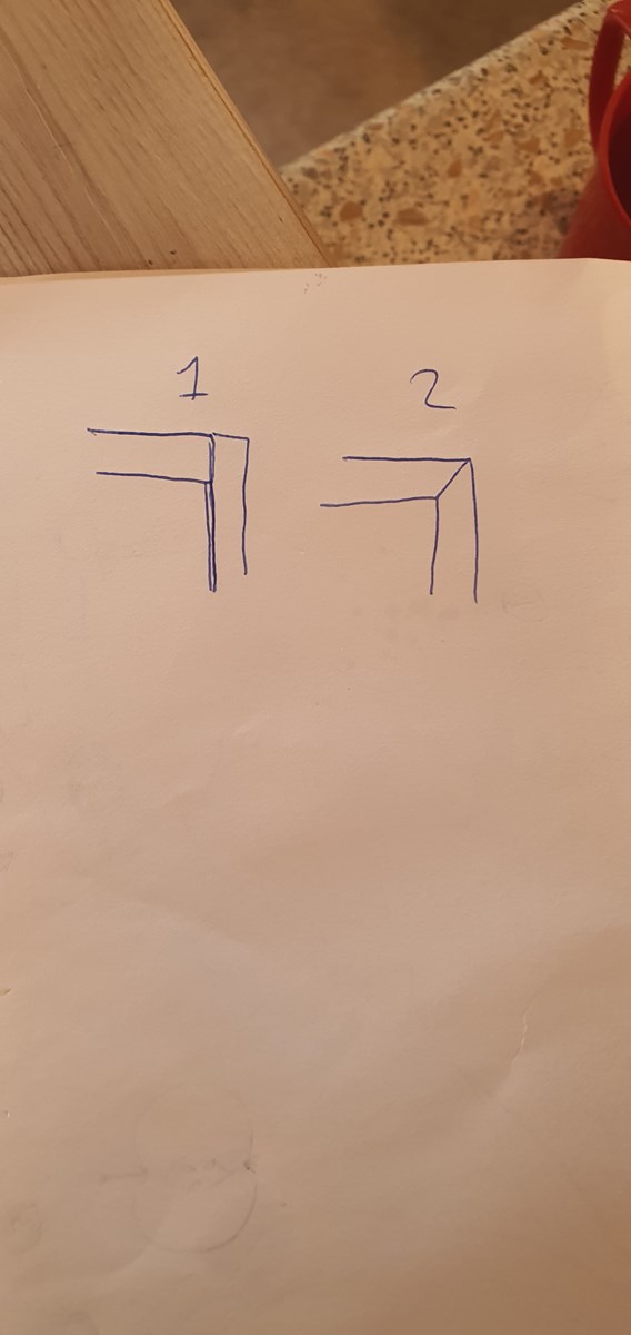

Sidste spørgsmål, når det er et 90 graders hjørne, klipper man så de 2 skinner i 45 graders vinkler eller sætter man dem bare ind til hinanden i en 90 graders vinkel?
Ind i hinanden
Elektronikteknikeren
Altså svar 1 eller 2? 😀
