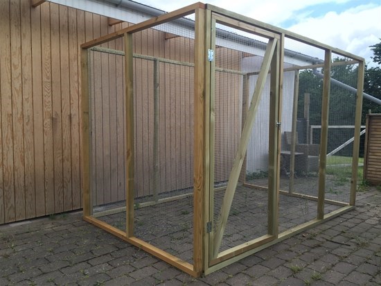

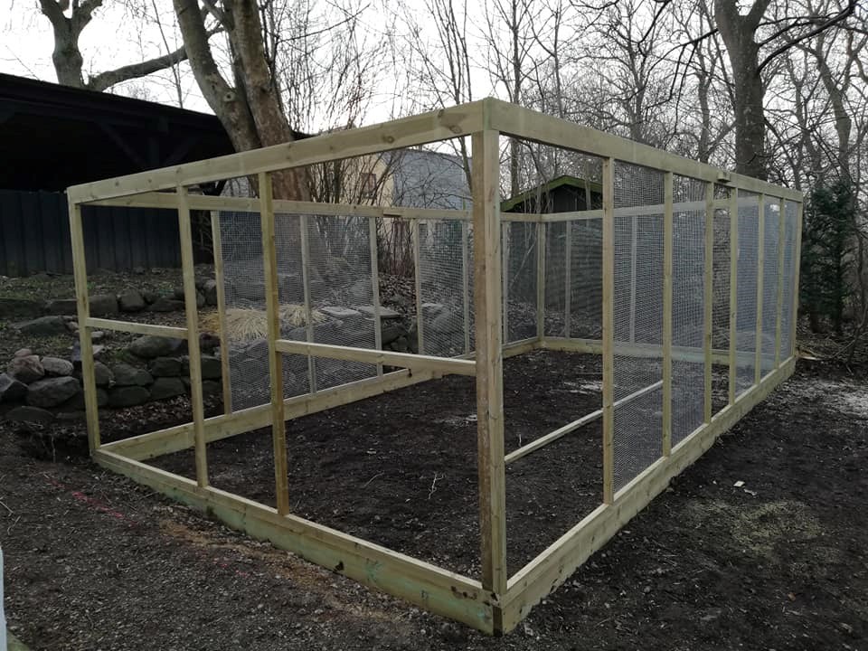

Skal i gang med at lave en hønsegård. Tanken er at opbygge den med lægter/reglar med volierenet på og trapetzplader som tag. Dimensionen er ca. 4,5x3 meter. Er det fint blot at lade konstruktionen hvile på jorden (se billedeksempeler) uden at sætte den på stolper, eller risikerer man, at den blæser væk i en storm i bedste trampolin-stil, når nu der skal være tag på?
Jeg går ud fra at de 2 billeder er eksempler til din egen inspiration.
Du kan sagtens bygge den oven på jorden, men dan skal have en form for bardun/anker så den ikke letter. Står den på flise underlag som det ene eksempel kan man skrue f.eks. 6 mm skruer ned imellem i hjørne hvor fliser møder hinanden. Et lille stykke kæde, hulbånd eller ståltråd kan danne forbindelse imellem stativ og skrue.
