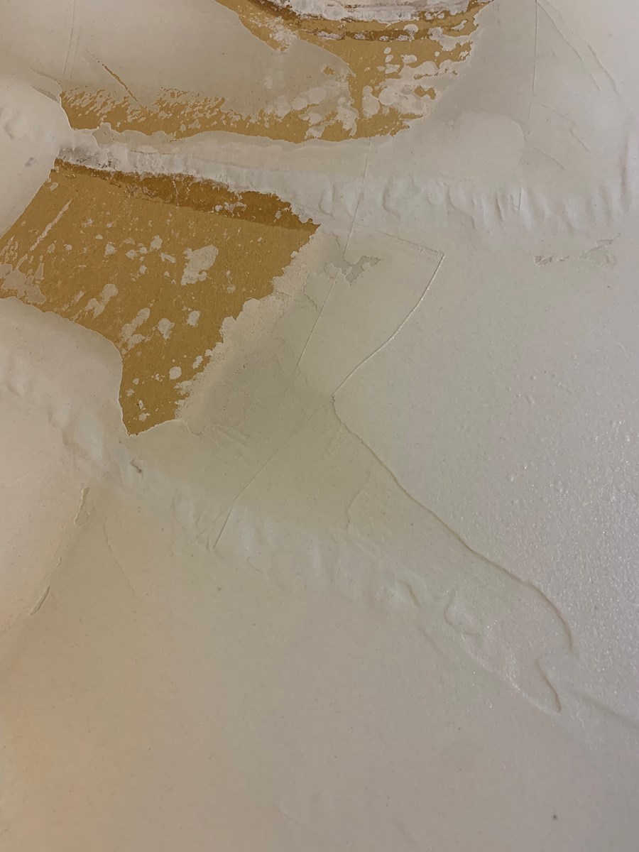

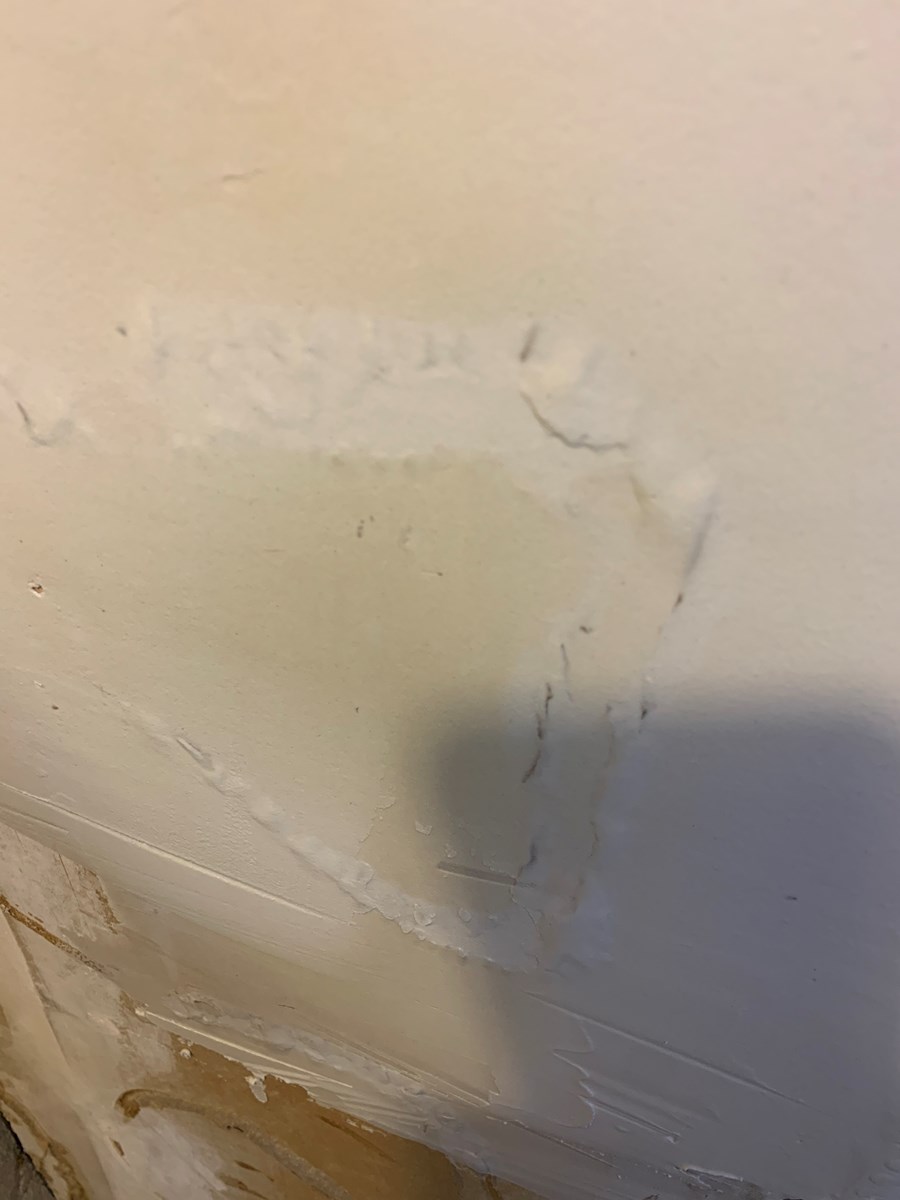

Jeg går og renoverer en lejlighed. Jeg skal fuldspartle en væg hvor pappet på gipspladerne nogle steder er blevet revet op fordi der har været limet nogle cigarkassetræs-plader på.  Da vi rev træet af, rev vi flere steder det øverste, stive lad papir af gipspladerne.
Efter første lag spartel bobler papiret på gipspladerne op der hvor pappet er revet op.
Vil boblerne lægge sig igen når spartlen tørrer?Vil andet lag spartel dække ujævnhederne?

Jeg har vedhæftet et par billeder af hvordan den aå ud med våd spartelmasse på.

Vi mangler så lige billeder, men når første lag spartel er hærdet så bobler det ikke op igen. Hvorvidt bobler er så store at der dannes hulrum kan jeg så ikke se.
Hej Erik
Tak for svar. Har vedhæftet billederne nu. Krydser fingre for at boblerne har lagt sig idag 🤞
Jeg tror ikke at boblerne har lagt sig spartel massen vil størkne og beholde formen. Du kan slibe og spartle igen, så vil der komme markant færre bobler. Måske slet ingen.
