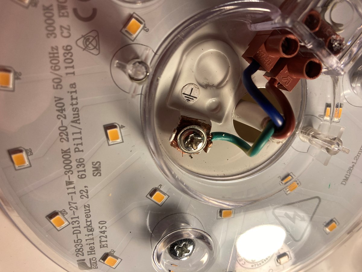

Hejsa, min kæreste og jeg har købt en lampe som vi var ved at sætte op vi har ikke sat en op med jordforbindelse før og er blevet uenige om hvordan den skal sættes i - brugsvejledningen er meget upræcis
der sidder en skrue i en metal ting - jeg tror kobberet i ledningen skal under det hele og mod selve lampens metal og så skruen i - min kæreste mener kobberet fra ledningen bare skal sidde i siden af skruen oven på metal dimsen når den skrues i - nogle gode råd til hvad der er rigtig og forkert
Vh Emma
Ledningens kobber skal have kontakt med den del af metaldimsem, som ikke er malet. Så den er monteret korrekt på billedet.
Tusind tak for svar ! Det var virkelig ikke til at vide ud fra instruksen
