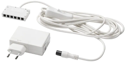

Jeg har fornyligt erhvervet mig nogle LED lamper til under køkkenskabene i IKEA, hertil anskaffede jeg en LED-driver, som går til en stikkontakt...
Problemet er så, at jeg faktisk har et lampeudtag der ville passe perfekt til lamperne, og det ville være behjælpeligt da lamperne så ville tænde og slukke sammen med de øvrige lys der er sat til kontakten.
Spørgsmålet er så, kan jeg på en sikker måde få LED-driveren til at køre over lampeudtaget og derved kontakten, i stedet for at køre over stikkontakten og derved dens egen tænd/sluk knap?
LED Driver (https://www.ikea.com/dk/da/p/ansluta-led-driver-med-ledning-hvid-80405841/)
Man kan erstatte lampeudtaget med en stikkontakt.
Alternativt montere en kort ledning i lampeudtaget, og lade denne ende i en stikdåse/forlængerled.

Du kan roligt erstatte lampestedet med en stikkontakt. Om du må lave det selv? Nej det må du faktisk ikke. Den med en stump ledning og et forlængerled er udmærket og holder i byretten.
Det er da nemmere at klippe stikprop af ledningen til driver, og så montere det i lampeudtag. UPS så lige at det ikke er stikprop men derimod driver til at sætte direkte i stikkontakt
Stump forlænger ledning fra lampeudtag. Det må du selv og det holder både i byret og el-ret
