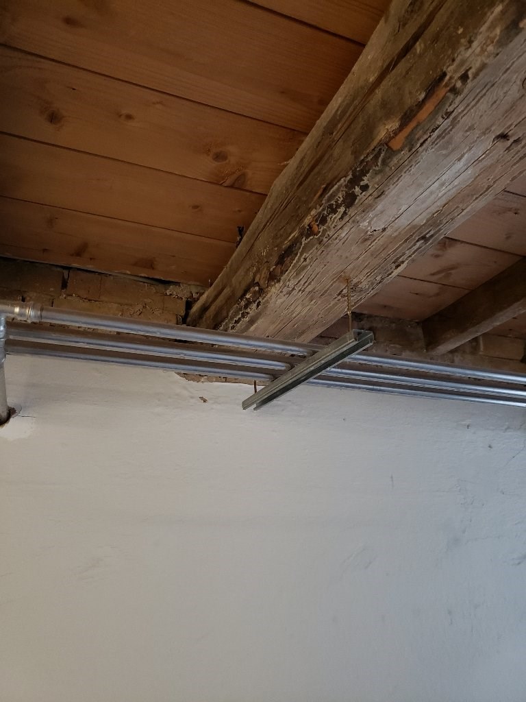

Gips går op her. Vil en maler være i stand til at spartel ok bag rørene? Der er cirka 7 cm mellem rørene og bjælken.
Nej det vil ikke komme til at se godt ud. Men hvis man helt undgår spartling så ser slut resultatet sikkert ok ud.
Helt undgår spartling? Hvad så?
Hvis du kan undgå fuldspartling over rørene, så kan man male direkte på gips plader. De er glatte og fine i forvejen.
Er der en samling kan den sikkert spartles så det ser ok ud.
Alternativet er jo at lade loftet gå neden under rørene, så de sidder isoleret i en kasse.
