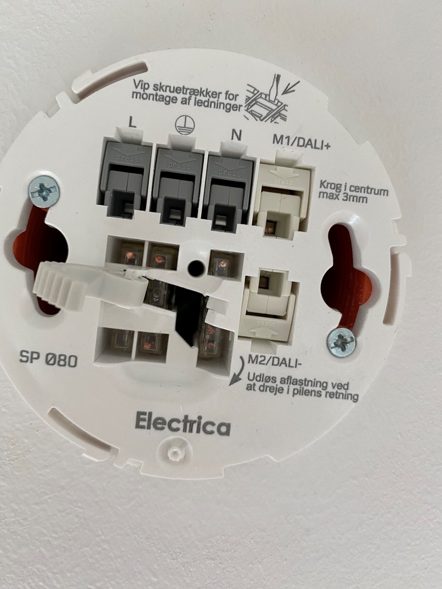

Jeg er ved at sætte to lamper op og ved ikke hvordan dette morderne udtag virker mht at jeg skal montere en ledning. Hvor skal ledningen sidde i dette udtag, altså blå og brun ledning?
Blå og brun fra lampen fra henholdsvis N og M1.

Det kan så give lidt udfordringer når du har 2 ledninger af hver. Men hvis du snor dem godt sammen på den af isolerede del, så kan de smutte ind oh holde fast.

 Tusind tak for hjælpen. 😃👍
