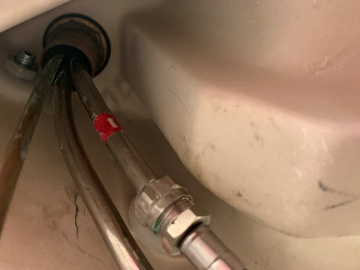

Hvordan at demontere Vola hv1 armatur Rmin 38 05-10-2021 22:39 Hej alleJeg prøver at demontere Vola hv1 armatur men som i kan se på billedet er det nesten umulig st komme til underfra for at skru den store møtrik. Nogen tips 2 svar Følg tråden Annonce Annonce Annonce
S. Fabrin 19641 4400 06-10-2021 08:23 VVS'eren har en speciel tang til at skrue omløberen fast med, Det har vi andre ikke, så prøv med en vandpumpetang i små nøk. Når hanen er blevet så løs, at den kan dreje, kan du holde fast i omløberen og dreje hanen. fase
