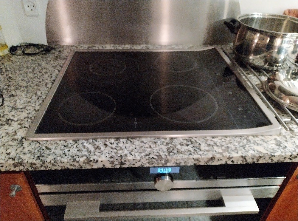

Jeg har et cirka 20 år gammelt køkken med 28-30mm (svinger lidt) granitbordplade. Jeg skal have udskiftet den gamle elektriske kogeplade (den virker ikke ordentligt mere) med en fancy induktionsmodel, men det kniber lidt med målene. Det hul der er lavet i bordpladen er 560 mm i bredden og 500mm i dybden. Jeg har derudover regnet mig frem til at ny kogeplade max må have indbygningshøjde på 46mm. Det giver mig desværre ingen gode muligheder. Havde hullet i bordpladen bare været 490mm i dybden, så havde der været masser af valgmuligheder.
Mit spørgsmål er derfor om I har ideer til hvordan jeg kan formindske det eksisterende hul i bordpladen. Der er jo hensyn til varme, samt at jeg nødig vil risikere at ødelægge bordpladen. Køkkenet skal gerne holde mindst 20 år endnu.
Vedlagt er et billede.

Ved nærlæsning er det vel ikke hullet der er problemet, men bordpladens tykkelse og så der det vel pladsen mellem kogepladen og indbygningsovnen der er udfordringen.

Tak for jeres hurtige svar. Jeg tror desværre heller ikke man kan få granit til hverken at krympe eller udvide sig. Øv øv. Det er derfor også meget svært at ændre bordpladens tykkelse, så tænker kun man realistisk kan forsøge at arbejde med dybden på det udskårne hul. Det er jo kun én cm vi snakker om det er for stort.
Ikea kogepladen er 490mm i dybden præcis som jeg også skriver. Hvis bare hullet i pladen var 490mm, så er der mange muligheder. Dog ikke den fra ikea du har fundet, for indbygningshøjden på den er 49mm, og jeg har desværre kun 46mm at give. Jeg kan sagtens finde induktionsplader som passer i højden og bredden, de er bare alle beregnet til en indbygningsdybde på 490mm og ikke 500mm som jeg har.
Mit udgangspunkt er derfor at jeg må prøve om jeg kan formindske dybden af hullet med en 1cm. Jeg aner bare ikke hvordan :)
