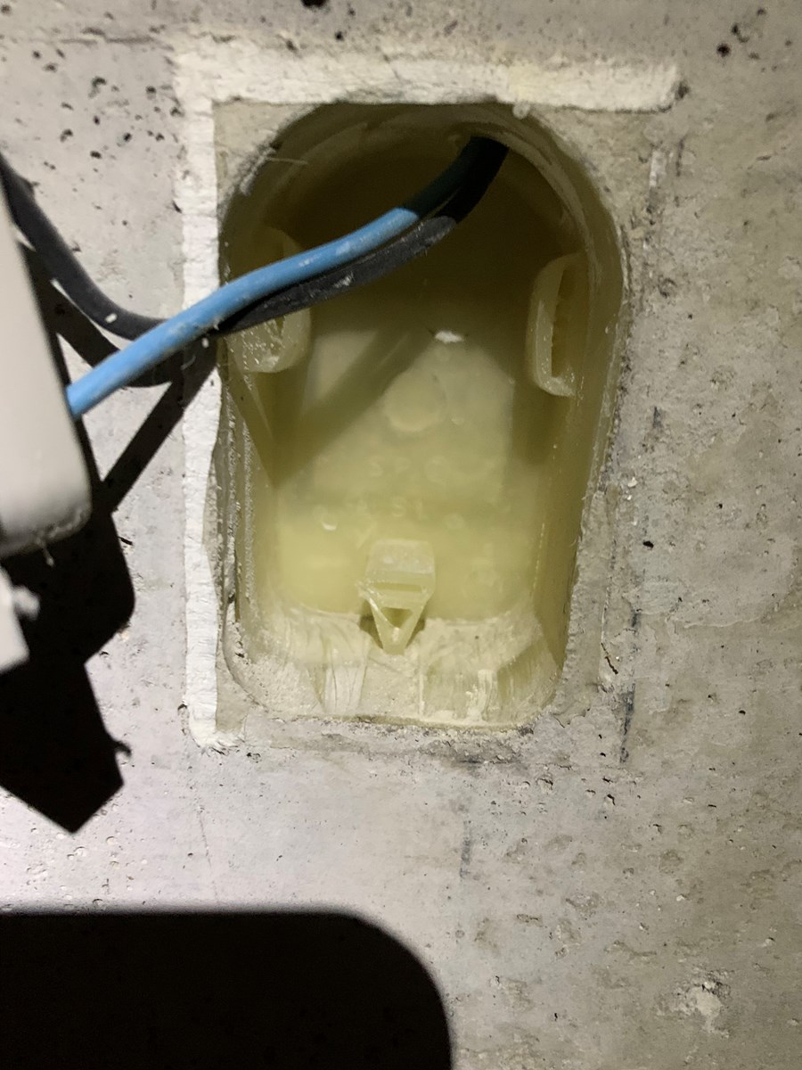

Billedet viser en dåse, som er bagved en plantangent stikkontakt. Kan der monteres en fuga ramme på den så der er plads til fuga stikkontakt og afbryder?
Rammen monteres ikke på dåsen men på stikkontakten, så det lader sig fint gøre. Der er kun plads til en stikkontakt med afbryder ikke til begge dele.
Med ramme mente jeg en teknisk monteringsramme, men den er så ikke nødvendig eller slet mulig at montere? og hvis ikke, kan jeg så sætte en slim design ramme på?
Rammens bredde afhænger til dels af hvor meget rammen skal dække. De klør, der er monterede på stikkontakten fjernes og kontakten skrues fast med afbryderskruer. Der er ikke rigtig noget at skrue en teknisk montageramme fast på. Teknisk monteringsramme bruges i forbindelse med fuga air dåser.
Køb en løs dobbelt Fuga stikkontakt og en ramme 63 plus et par træskuer til gennemgående montering. Af med kløerne og monter.
Men der kan ikke blive plads til stikontakt plus afbryder og der er helle ikke ledninger nok til at det kan fungere.
