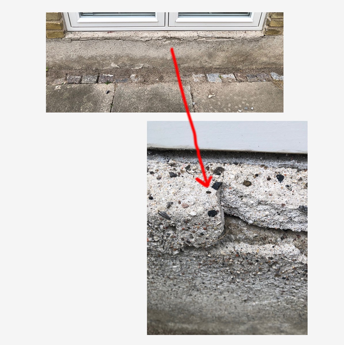

Er der en herinde som har forstand på hvilken mørtel/puds der er brugt her? Det ligner der er tilføjet små sten i? På forhånd tak.
Se vedhæftet billede.
Det ligner beton lavet med støbemix.

Tak for svar! Dvs. jeg kan købe en lille pose støbemix og blande det med noget cement og så reparere revnerne?
Det ligner en sålbænk, så du kan købe  noget sokkelpuds (en blanding af sand og cement) til at reparere sålbænken. Hug det løse beton af og reparer sålbænken. Du skal overveje at lave en ny sålbænk afhængig af, hvor beskadiget den er.

Tak for svar. Er det "nemt" nok at lave sådan en sålbænk hvis jeg hugger noget af det løse af og så reparere det? Hvis jeg skulle have en murer til det, ved du så om det er en stor omkostning?

Det kan du sagtens selv lave. Du laver en form af et par brædder, som du lige sømmer sammen så det yderste lodrette er i højde med tykkelsen af sålbænkens yderkant. Et par cm inde på det vandrette brædt stifter du en trekantliste fast så du får dannet en vandnæse. Du kan evt. lægge lidt 6 mm tentorstål (armeringsjern) i . Du skal selvfølgelig montere støbeformen så du får fald fra vindues karmen og udad. Se på den nuværende sålbænk.
Hvad mureren skal have for det ved jeg ikke men et par tusinde løber det sikkert op på.
