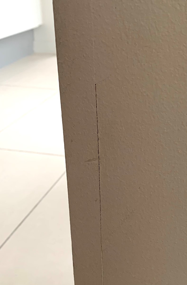

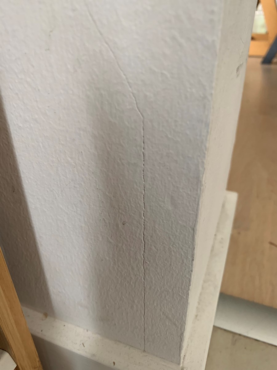

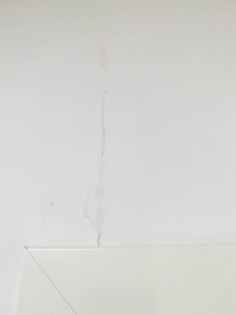

Væggene i vores hus slår revner (se fotos). Der er tale om gibsvægge. Jeg er i tvivl om, om det er et problem, og om det er noget, jeg selv (forsvarligt) kan udbedre, eller om jeg skal bruge hus- eller ejerskifteforsikringen

det er ikke dit hus der sl¨r revner. men der er tale om dårligt gipsarbejde som ikke er spartlet ordentlig, det ligner at der ikke er brugt armeringstape i samlinger, kort og godt sjusk og dårligt håndværk........kan med sikkerhed sige at det får du aldrig en forsikring til at dække. det er jo ikke ulovligt eller farligt, men blot en øjebæ at kigge på der skriger på dårligt håndværk.

Ejerskifte forsikringen er der for at dække for udbedring af ulovligheder eller bevist skjulte fejl.
Dårligt/forkert udført vedligehold (som gips arbejde er) er ikke en del ejerskifte forsikringen dækker.

Ok. Tak for svar. Det lyder ikke til, at der er nogen grund til at spendere 4500kr på en byggesagkyndig her.
