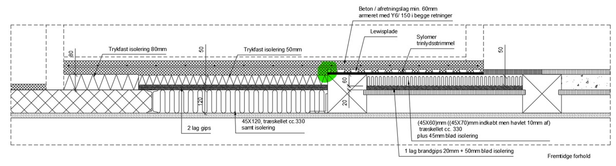

Jeg har fået udarbejdede denne snittegning for hvordan etageadskillelsen skal opbygges når jeg renover og udvider mit badeværelse. Jeg har været i kontakt med Eftex (der laver Lewis plader) og et par beton producenter, der allesammen siger at med tid, kommer betonet til at revne lige der ved den grønne prik. Derfor, skulle Lewispladerne lægges ud over hele området, helt over til væggen på venstre siden.
Det vil sige at Lewispladerne kommer til at ligge ovenpå det trykfast isolering. Eftex sagde jeg skulle tage fat i isoleringsfabrikanterne for at høre om deres produkter er godkendt for brug med Lewispladerne.
Hvad er jeres erfaring? Hvilke trykfast isolering skal man bruge? Jeg har fundet Wedi plader der kommer i det nødvendige 50mm og 80mm tykkelse, men er der en mere passende produkt?
