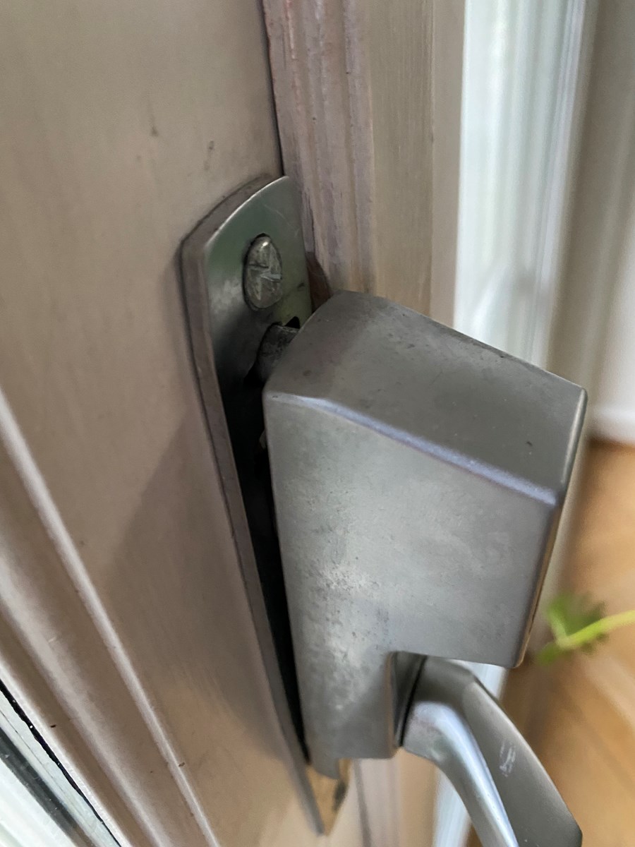

Vi har dette håndtag i vores terrassedør som gaber for oven. Ser ud til at det har sluppet en bolt. Kan ikke hitte ud af hvordan jeg kan fikse det. Kan ikke få det skilt ad sådan at jeg kan samle det ordentligt og montere det igen. Nogen der kan hjælpe?
På forhånd tak
Enten er skruerne til yderlåsen løse eller låsepinden er knækket.

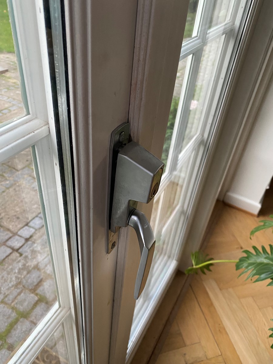

Hvordan ser det ud på ydersiden?
Dit grundlæggende problem er, at monteringen er lavet med envejsskruer. Det skal du nok have en låsesmed til at hjælpe med.
