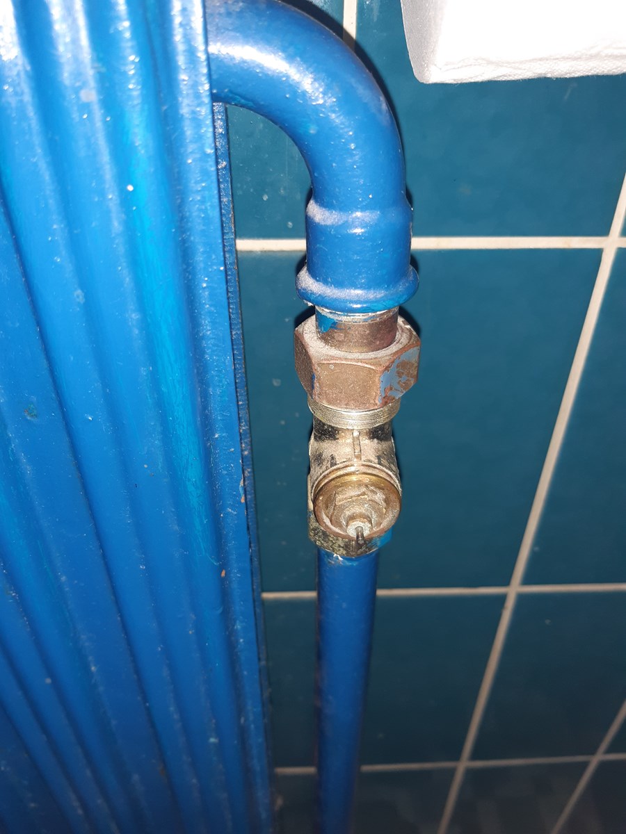

Her er så mit problem da min datter gerne vil have denne skiftet.
jeg ved ikke om dette er stort eller lille ventilhus.
Når der er gasfyr, er der ret sikkert opsat varmtvandsbeholder der ligner gasfyret, så det kører for sig selv. Hvis i så lukker for alle radiatorer og gulvvarme, bliver radiatorerne kolde. Prøv derefter at “tage temperaturen” på returrøret fra radiatorsystemet. Bliver returtemperaturen højere, efter der er lukket af, er det et-strengs anlæg. Bliver returtemperaturen helt kold, er det 2-strengs anlæg.
Det ser ud som et normalt termostatventilhus. Det kan ikke fås mindre eller større. Hvad ønsker din datter det skiftet til. En termostatventil består af to dele 1. selve ventilen og 2. termostatdelen, som regulerer temperaturen via ventilen.
