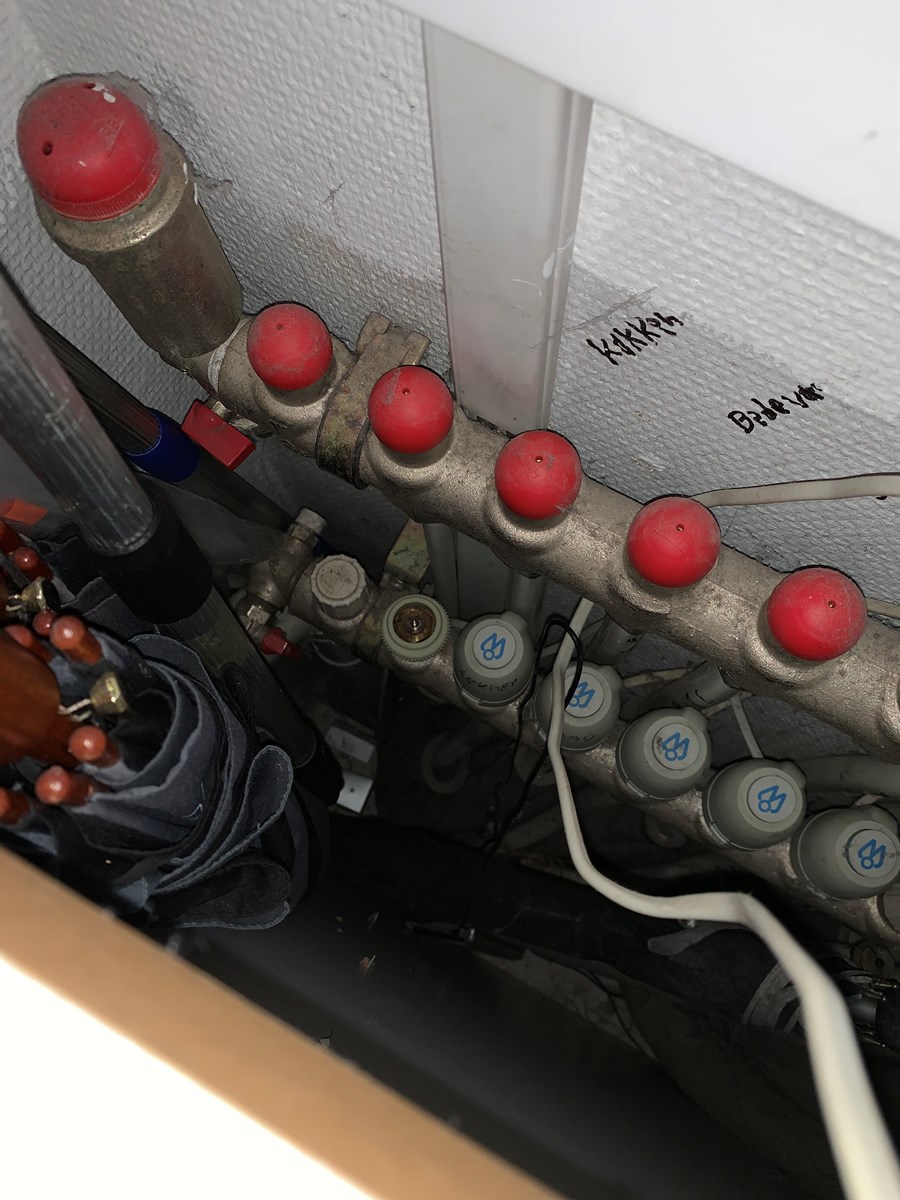

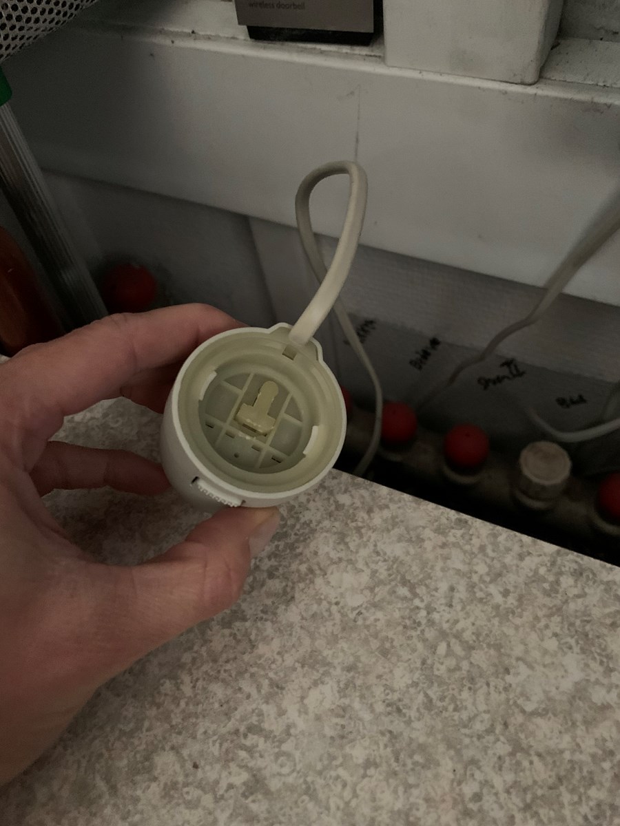

Hej S. Fabrin, tak for svar. Har netop fået uploadet 2 billeder - det ses hvor jeg har taget - hætten af. Har ikke rigtig indsigt i at gøre nogle af de ting du foreslår ..😕
Det du kalder hætten, er aktuatoren. Kan du ikke se på reguleringsenheden, om der er en lampe, der lyser ud for den aktuator, du har taget af.

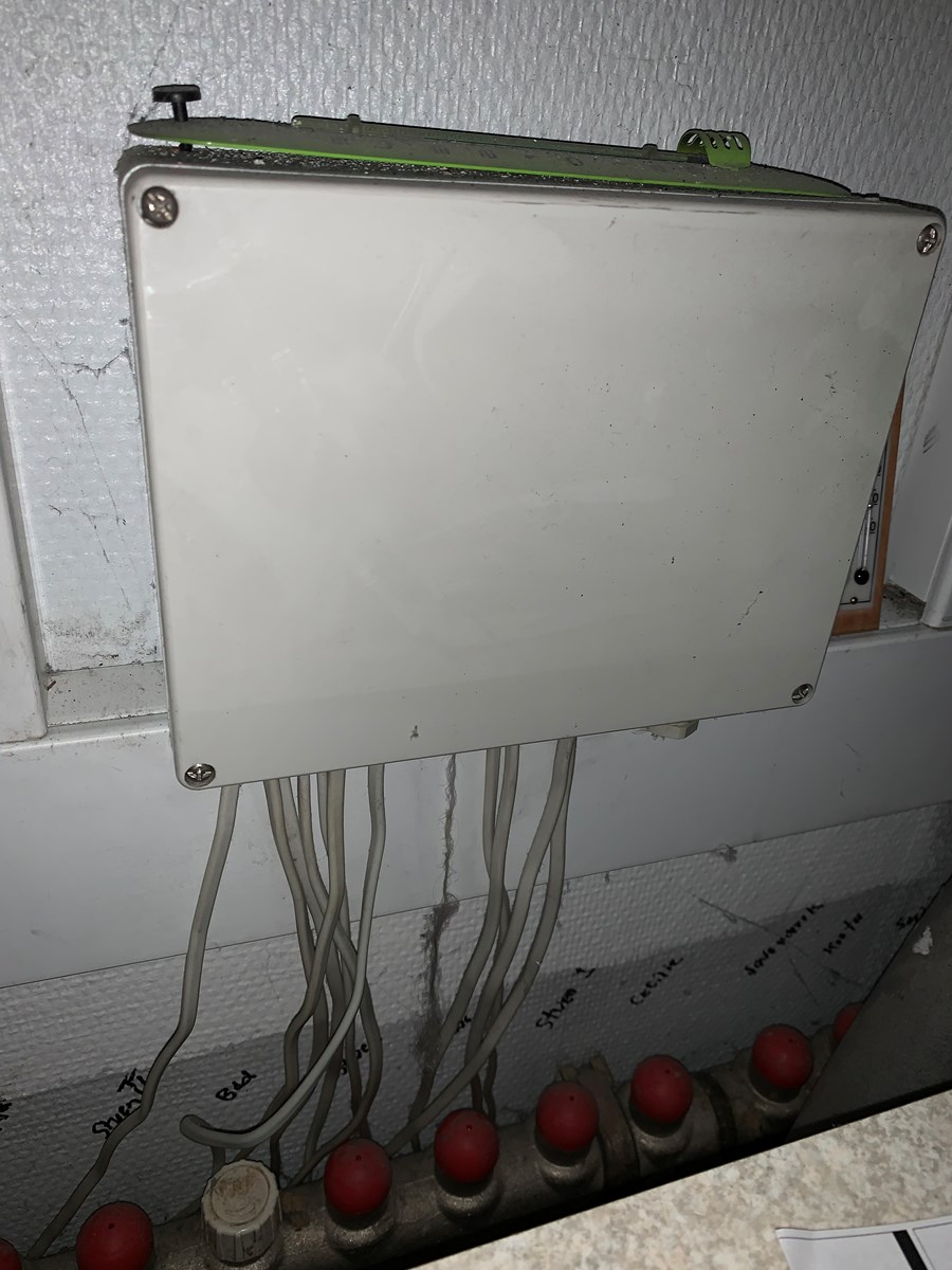

Prøv at tage låget af boksen og se, hvad der er indeni.
Gætter på varmelegemet inde i telestaten er brændt over.
De går jævnligt i stykker - udskift telestaten med ny og lad den være afmonteret indtil du har en erstatning.Der vil selvfølgelig være varme på, men forbruget er bestemt af temp i dit kredsløb.
