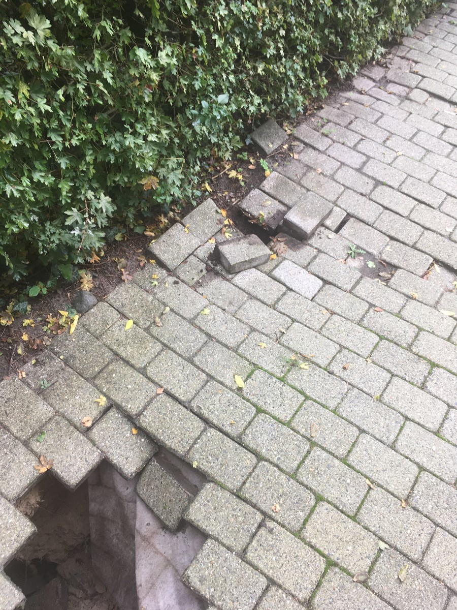

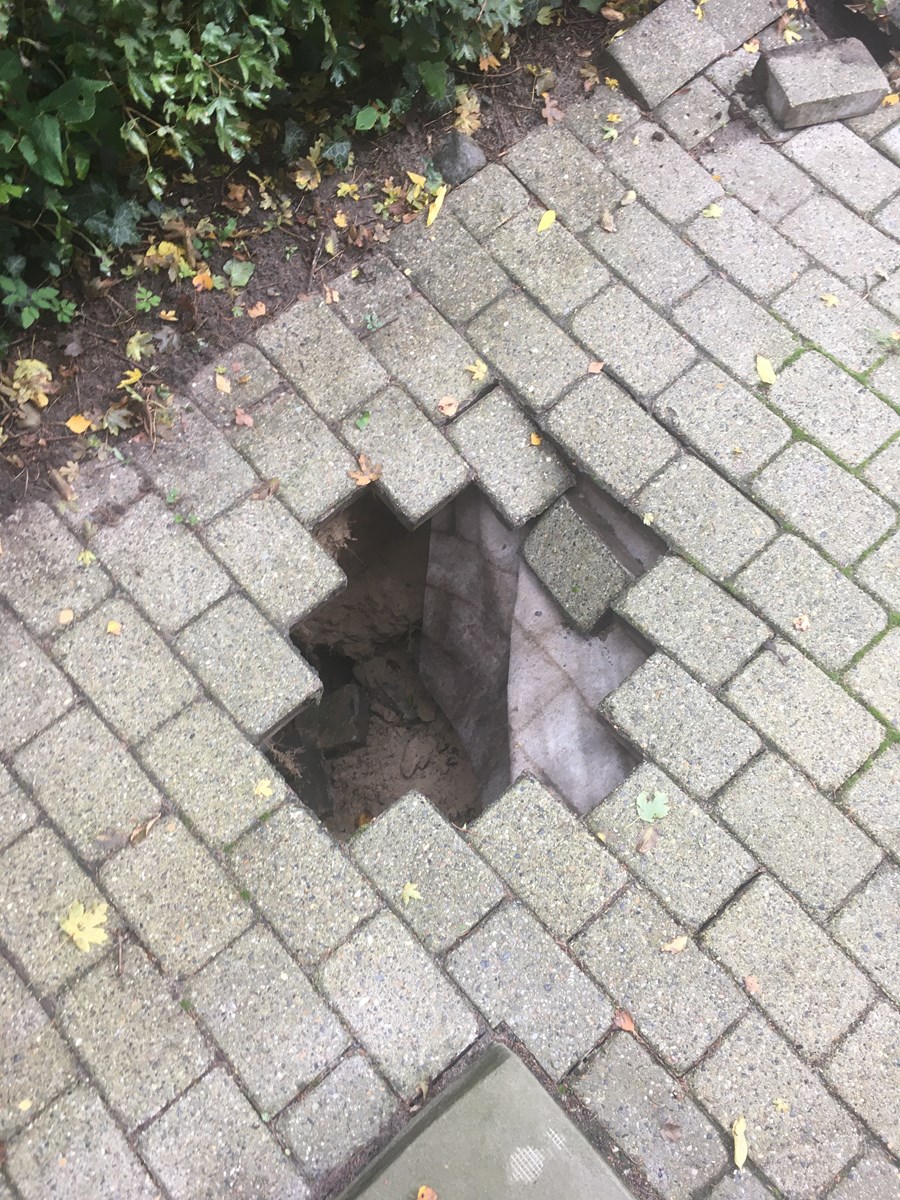

Jordfaldshul? kaca 7 04-10-2021 10:47 Vi er idag vågnet op til dette nedenfor trappen til vores hoveddør? Er der nogle der ved om der er tale om jordfaldshuller? Og hvordan håndterer man det? 2 svar Følg tråden Annonce Annonce Annonce
djaydjay 1454 7200 04-10-2021 11:28 Umiddelbart tænker jeg en sammenfalden kloakledning, hvor jorden løbende skyldes væk.
mfrost 3258 9400 04-10-2021 11:38 ening man kan endda lige skimte en rist af en art tæt ved hullet. du bør ringe til en kloakmester
