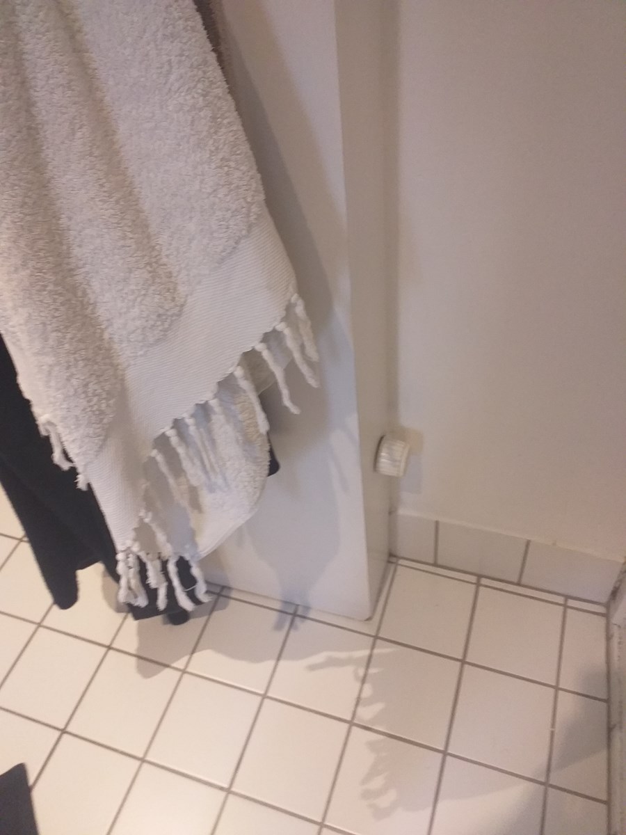

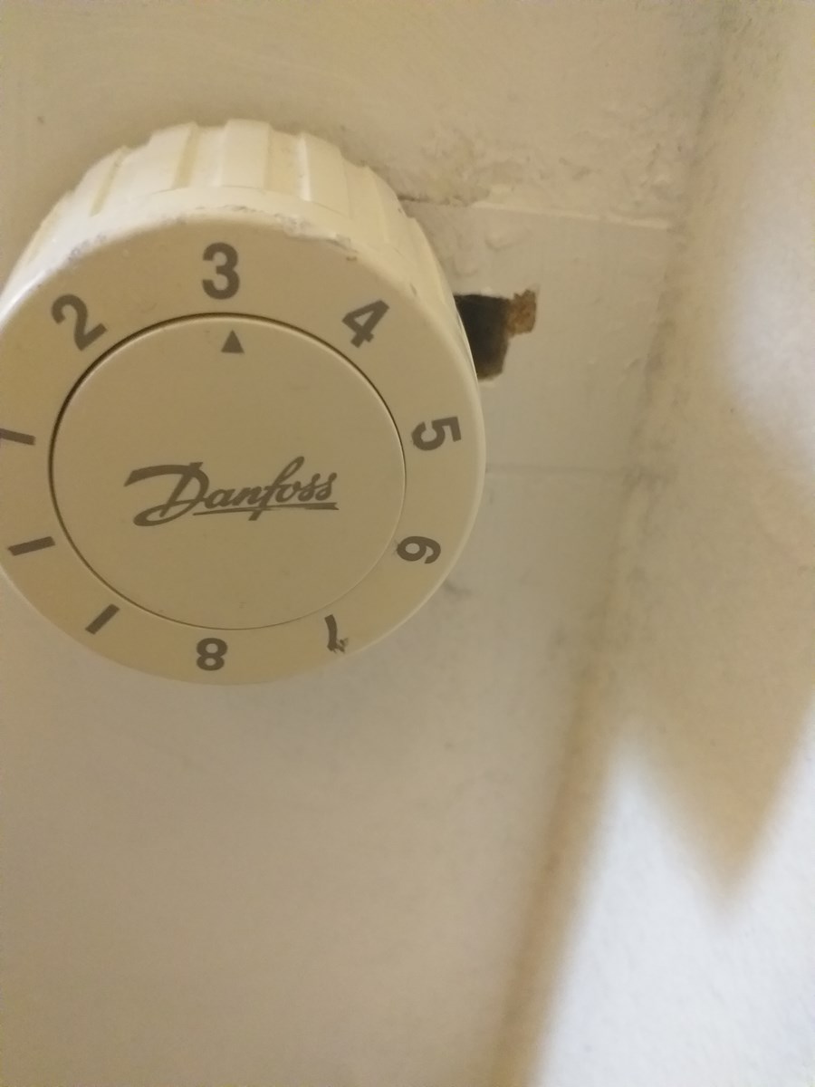

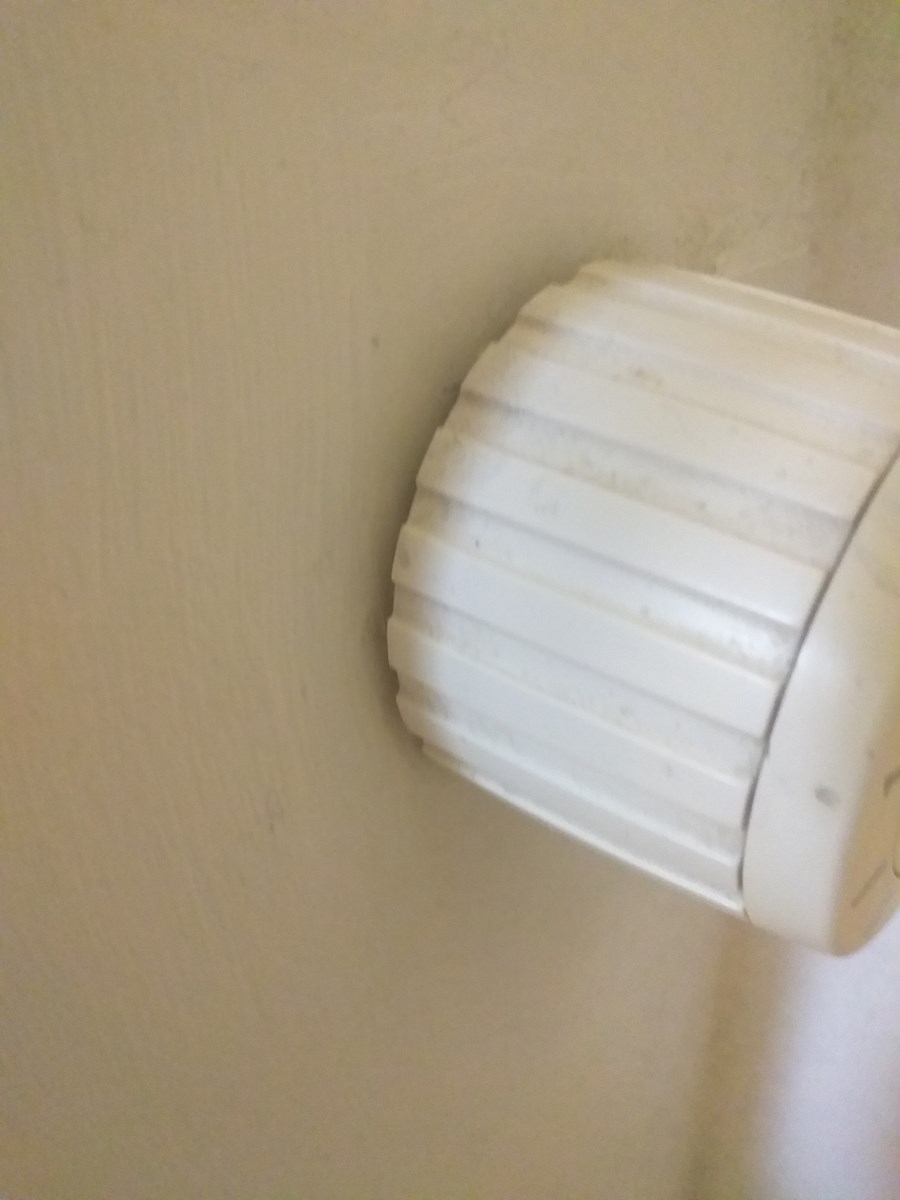

Er der nogen der ved, hvordan jeg får afmonteret denne termostat. Der er ingen synlige skruer. Min gulvvarme fungerer pludselig ikke, så jeg tror, det er splitten, der kan have sat sig fast over sommeren. Men hvordan kommer jeg ind til den? Håber I kan hjælpe  Kris

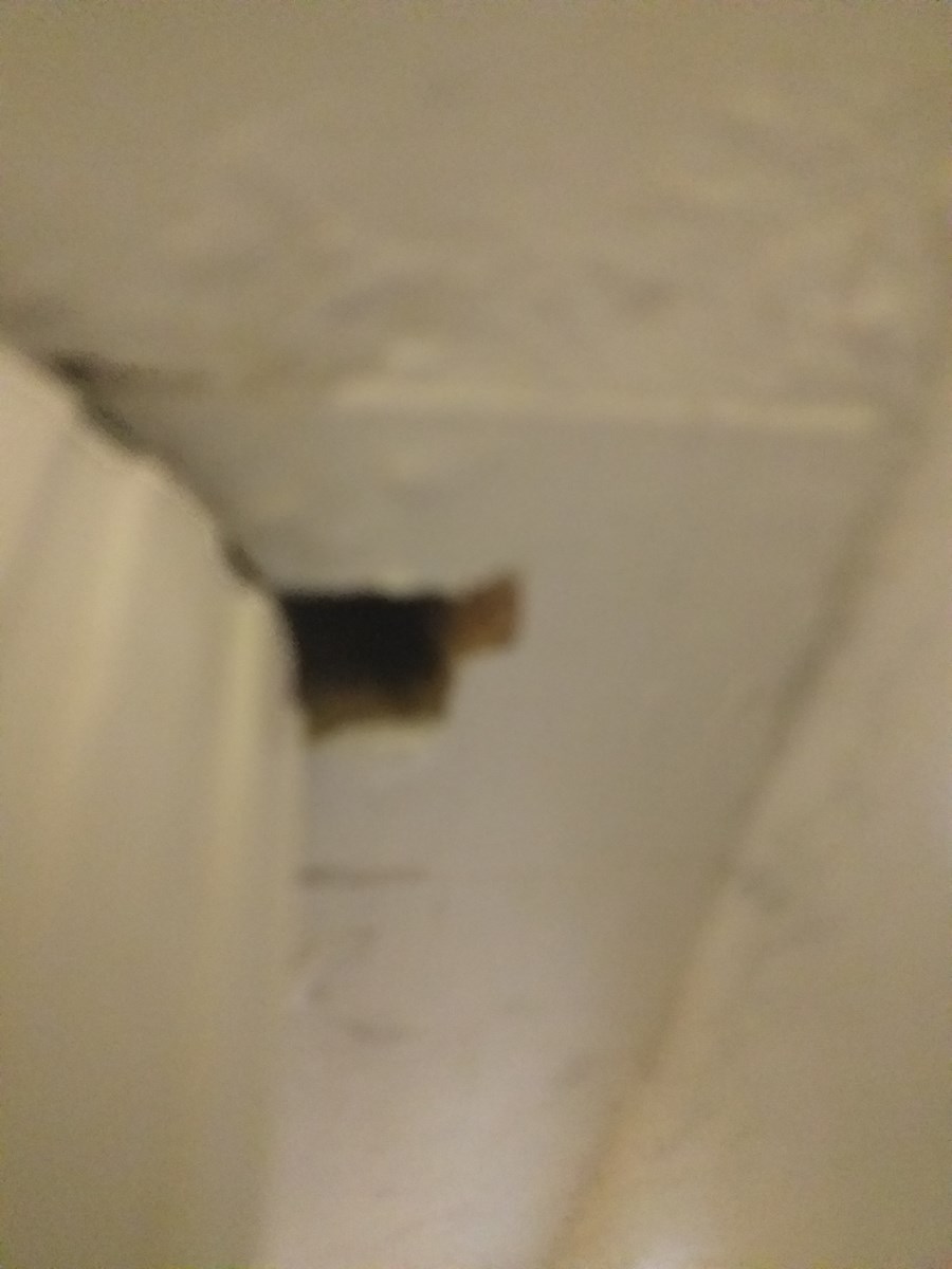

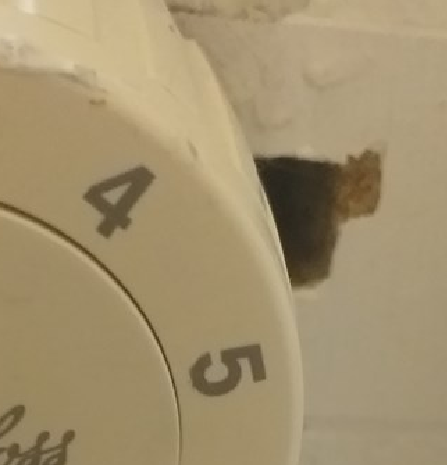

Det ser ud til, at der er lavet en slidse i inddækningen af rørene. Du kan sikkert komme til termostaten ved at fjerne det stykke til højre for termostaten. Billedet viser stykket med med et hul i.
Det lille hul der er til højre, er sikkert lavet så du kan komme ind til stjerne skruen/slidsen på omløberen, så du kan få termostaten af.
