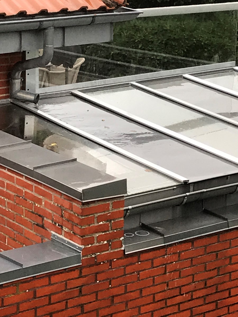

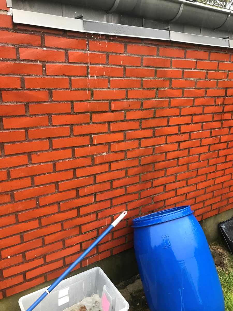

Regnvand ryger bag om tagrenden. Jemogfix 11 03-10-2021 16:30 Nogen der kan forklare fejlen her.?Det er lidt svært at tage billede af, men regnvandet siver ligesom bagom tagrenden. 19 svar 1 2 › » Følg tråden Annonce Annonce Annonce
PinkHenrik 5798 6300 03-10-2021 16:37 1. Der er ikke hældning nok på taget.Det betyder at vandet vil løbe baglæns når det når kanten på undersiden af tagpladen. 2. Tagpladen går ikke langt nok ud over renden. og så sker ovenstående. Jo ældre man bliver, jo hurtigere har man løbet som ung...
Søren O 6684 7000 03-10-2021 16:41 Ved flade tage vil regnvandet gerne løbe baglæns på undersiden af tagpladen. Derfor skal der være en kant (drypnæse) der forhindrer dette. Prøv evt, om du kan kpmme til at sætte en strimmel fugemasse op på undersiden af tagpladen. Søren O LDS Tip Automatisk tip Altid lave priser hos Harald Nyborg! Se ugens bedste tilbud her
Jemogfix Trådstarter 11 03-10-2021 16:47 Det med hældningen har jeg også tænkt på lige fra starten og det med at taget skal gå længere ud i tagrenden har jeg googlet mig frem til i dag 😊Det kommer jo til at ødelægge muren på sigt 😐 og den blå tønde bliver hurtig fyldt.Har påpeget det overfor naboen 2 gange for længe siden, men der sker intet, så er sgu ved at være godt træt af det.
Jemogfix Trådstarter 11 03-10-2021 16:59 Søren O skrev den 03-10-2021 16:41:52Ved flade tage vil regnvandet gerne løbe baglæns på undersiden af tagpladen. Derfor skal der være en kant (drypnæse) der forhindrer dette. Prøv evt, om du kan kpmme til at sætte en strimmel fugemasse op på undersiden af tagpladen.Ja det man kalder en tagfod. ( Har jeg fået googlet mig frem til.) Tak det med fugemassen vil jeg prøve. 🙂
Steensen 2645 8700 03-10-2021 18:31 Forsøg at snakke venligt med din nabo, og forklar ham at det faktisk er et problem på din grund, at vandet bare fosser ned, og at han faktisk har pligt til at sørge for at vandet bliver ledt til nedsivning/kloark via sin egen grund. Hvis ikke han vil gøre så det bliver fikset, så vil du klage til kommunen over, at han bortleder sit regnvand ved at lede det ind på din grund. LDS Tip Automatisk tip Altid lave priser hos Harald Nyborg! Se ugens bedste tilbud her Annonce
Jemogfix Trådstarter 11 03-10-2021 19:27 Steensen skrev den 03-10-2021 18:31:16Forsøg at snakke venligt med din nabo, og forklar ham at det faktisk er et problem på din grund, at vandet bare fosser ned, og at han faktisk har pligt til at sørge for at vandet bliver ledt til nedsivning/kloark via sin egen grund. Hvis ikke han vil gøre så det bliver fikset, så vil du klage til kommunen over, at han bortleder sit regnvand ved at lede det ind på din grund. Ja, det har jeg også overvejet, selvom det er pinligt at skulle henvende sig for 3 gang. Først til konen, så til manden. Har endda sendt en video hvor det plasker ned.
Steensen 2645 8700 04-10-2021 15:18 Der er ikke andet for, end at kontakte dem igen.Forsøg evt. at inviter dem ind til en kop kaffe og kage en søndag eftermiddag eller ind til grill en aften, eller en helt tredje gestus, og start ud med "begivenheden" som fokus, og så i løbet af begivenheden, stille og roligt skifte over til dit regnvands emne.

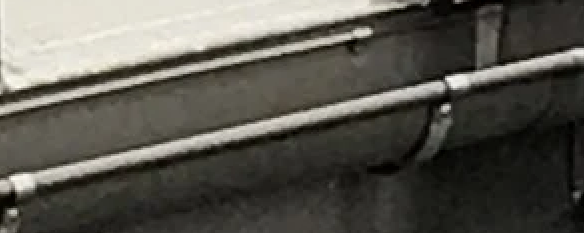

S. Fabrin 16992 4400 04-10-2021 16:32 Snakker vi om naboens tag? Der mangler et stykke blik, som leder vandet ned i tagrenden.Tagrenden sidder for tæt på tagfladen. Derfor er der ingen plads til et stykke blik, som kan lede tagvandet ud i tagrenden. Hvis det kan lade sig gøre, skal renden flyttes nogle cm ned, så der bliver plads til blikket. fase
jenshøj 3411 4800 04-10-2021 17:08 Opstår problemet kun ud for det felt, hvor nedløbsrøret fra den store tagflade leder alt sit vand ud? Eller er det i hele tagrendens længde?Det ser ud til der er en samling på tagrenden i venstre side lige over den blå tønde. Er samlingen tæt?
Jemogfix Trådstarter 11 04-10-2021 21:40 jenshøj skrev den 04-10-2021 17:08:27Opstår problemet kun ud for det felt, hvor nedløbsrøret fra den store tagflade leder alt sit vand ud? Eller er det i hele tagrendens længde?Det ser ud til der er en samling på tagrenden i venstre side lige over den blå tønde. Er samlingen tæt? Ja det er hovedsageligt i det felt problemet er. Der er et bredt felt inde på væggen (blikpladen.) der er blevet farvet mørkt fra vandet. Resten af renden er bare små drypperi.Ja det drypper ihvertfald ikke ud af samlingen og rigtigt set at det er der samlingen er. Nedløbet sidder helt til højre.
