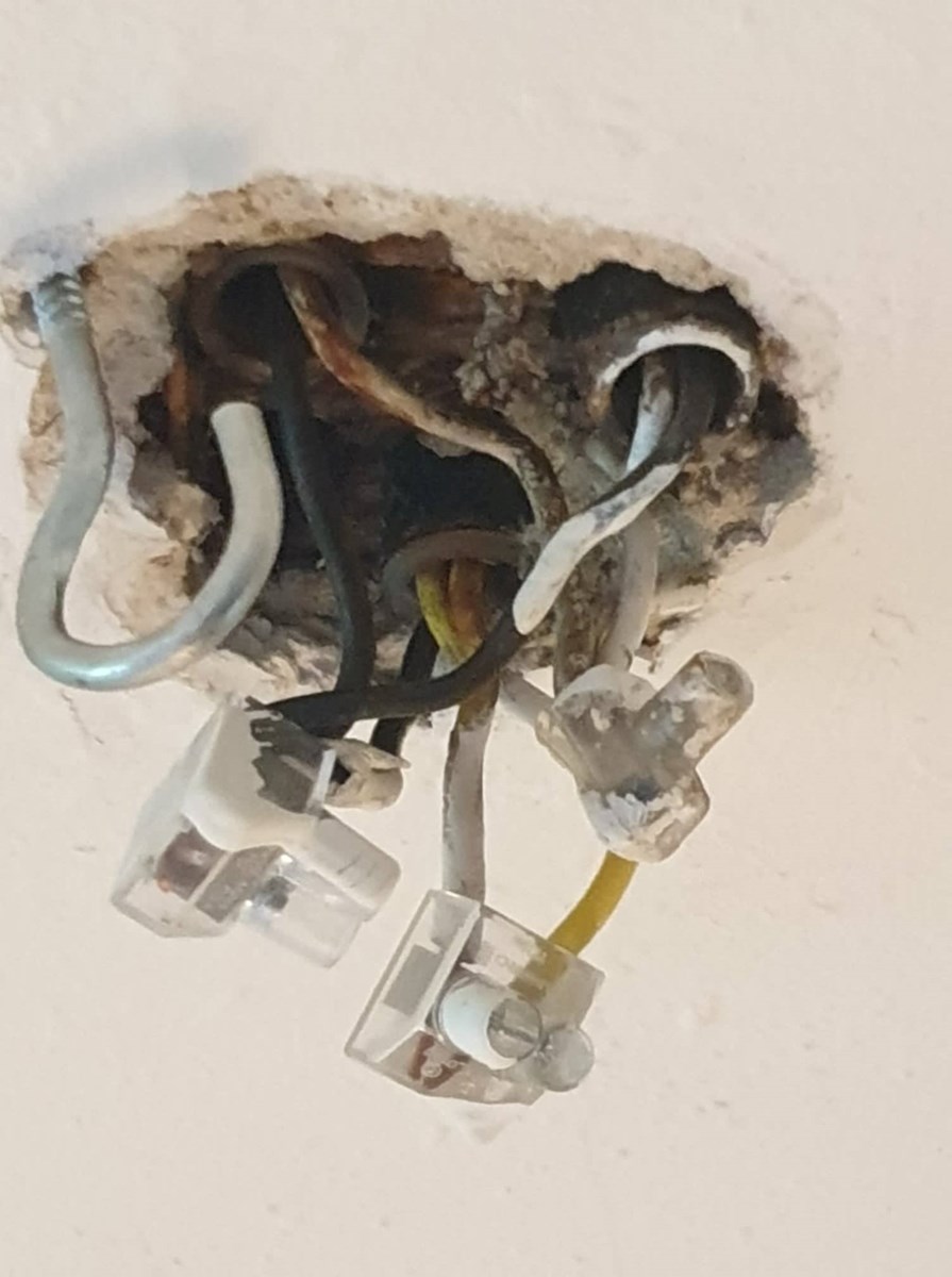

Vi har en lampe vi gerne vil have op i loftet. Vi kan dog slet ikke finde de rigtige ledninger til det. Jeg mangler især en blå synes jeg? Nogen der kan hjælpe? :)
mange gamle installationer er den sorte nul
du må måle dig frem
Du vil ikke finde en blå i den gamle installation. Her er sort nul og hvid er fase.
 Blå og brun som fase kom ind omkring 1970 fordi det var normalen i resten af Europa, så kablerne man kunne købe var med lyseblå.
Det er ret tydelig at du har 2 dobbelt muffer, som din lampe skal tilsluttes. den blå fra lampe sammen med de sorte og den brune fra lampe i den anden. Og så ser det ud til at det går videre til en anden udtag som tænder sammen med.  ( Hvid og gul i samme muffe )
Så sætter du de stive ledninger i samme hul og din bløde ledning fra lampen for sig selv i det andet hul. Det gælde begge dobbelt muffer.

 Tusind tak for hjælpen, det virkede perfekt på den måde :)
