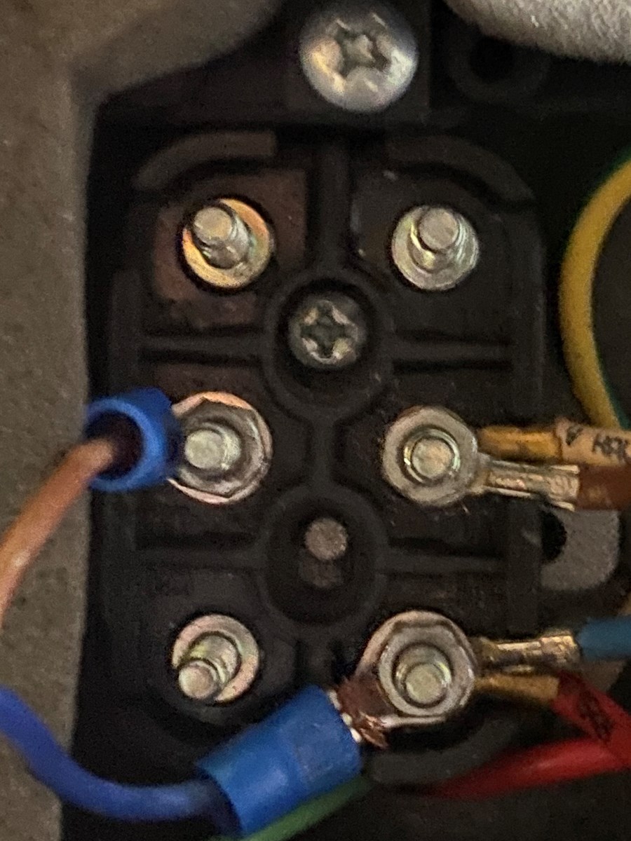

Efter nermere udmålinger, kommer der fint 220 volt helt op til klemrækken på motorblokken(via trykafbryderen), men herfra kan man tydeligt se den tidligere ejer har været i gang med udskiftning af startkondensatoren.
Spørgsmålet er, om nogen har en enhed magen til, og om han/hun har mod på at tage et billede til mig, så jeg kan se hvordan ledningerne fra klemrækken og ned til vindingerne på motoren + ledningerne til trykafbruder og kondensator er monteret.
Alternativt, måske kan hjælpe med at udmåle de 3 ledninger der går fra klemrækken og nedtil vindingerne i motorblokken.
Hvid, Rød og grøn - hvor ingen af dem har overgang til stel, men grøn og rød har direkte overgang.

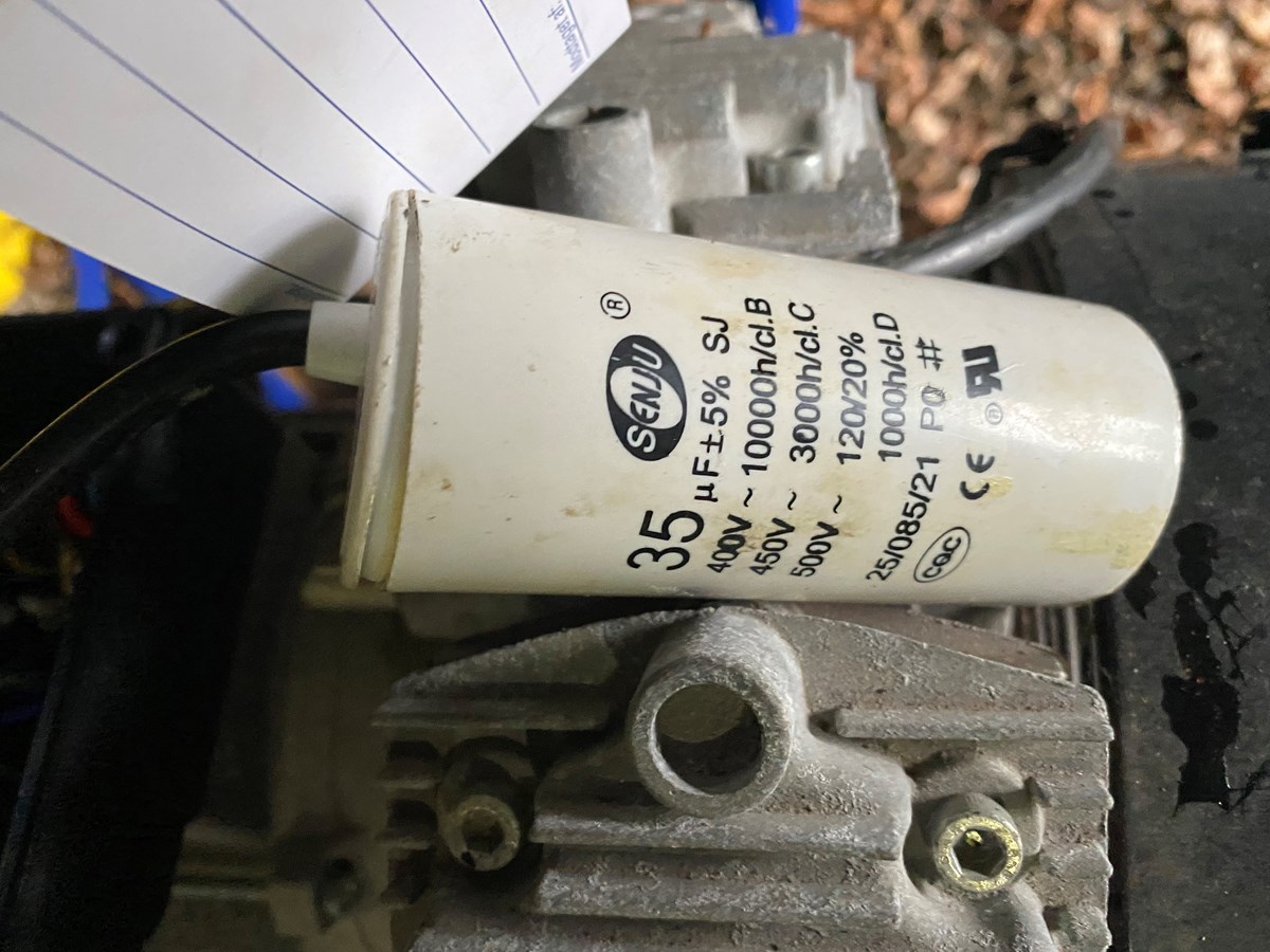

 MEN hvis du måler samtidig med at kondensator er monteret så vil instrument vise 0 ohm i den/de første sekund eller lignende. Det er fordi kondensator sluger det hele indtil den er ladet op. Så denne afmonteres  inden måling. Og så skal strømmen naturligvis slukkes også.
Ellers ser det ud til at det er monteret korrekt. Men der garanteres ikke for omløbsretning.

Prøv at demontere ledninger og kondensator (tag lige et billede først). Mål dernæst vindingerne. Det ser ud som om kondensator og netspænding er forbundet forkert.
Dine målinger viser at der er en 2 viklinger der er afbrudt, nemlig der hvor den hvide ledning er tilsluttet. Det er jo også der du har forbundet den ene ledning fra din forsyning, så det er naturligt at du kalder den "helt død".
