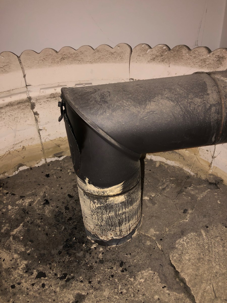

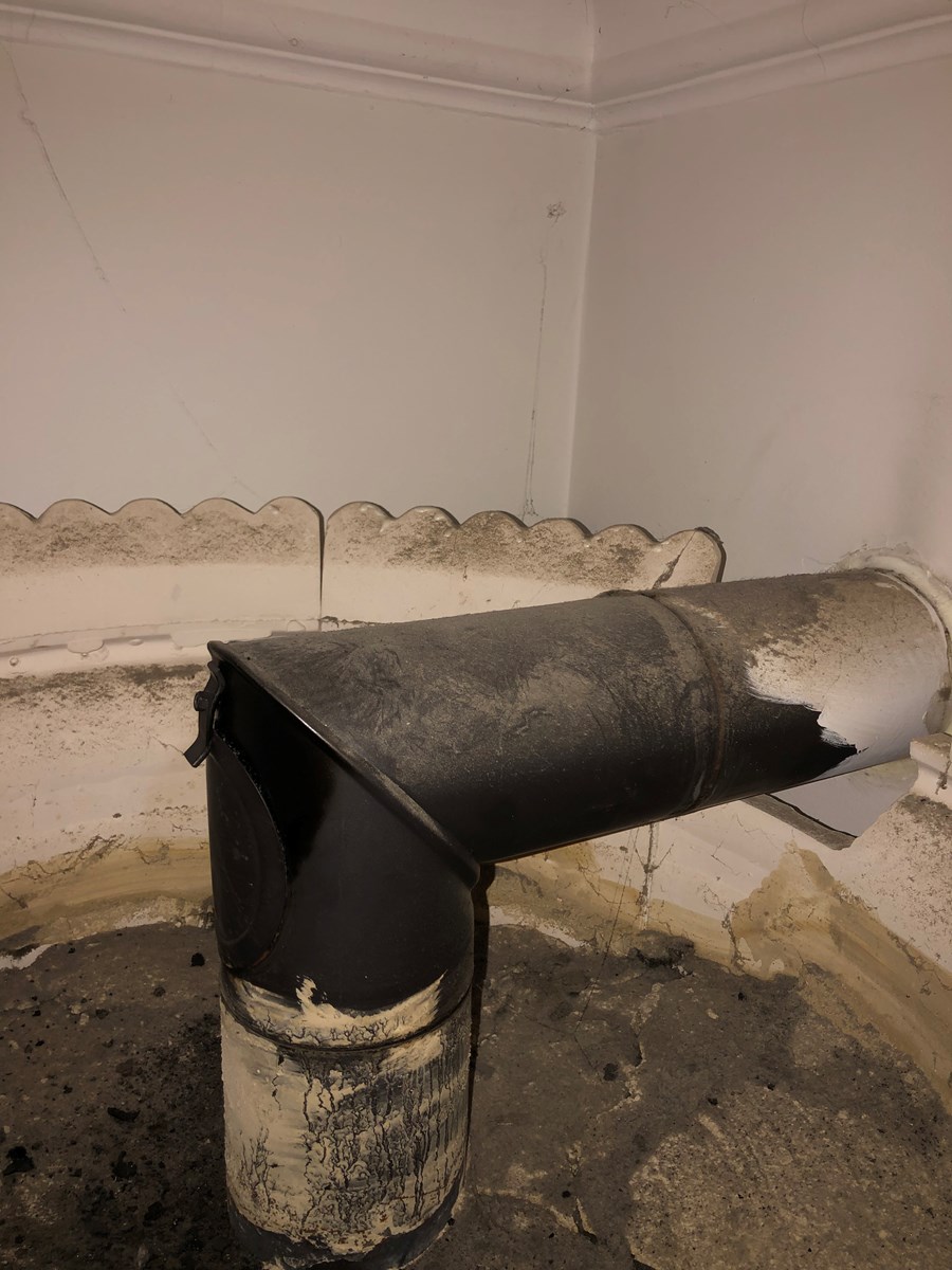

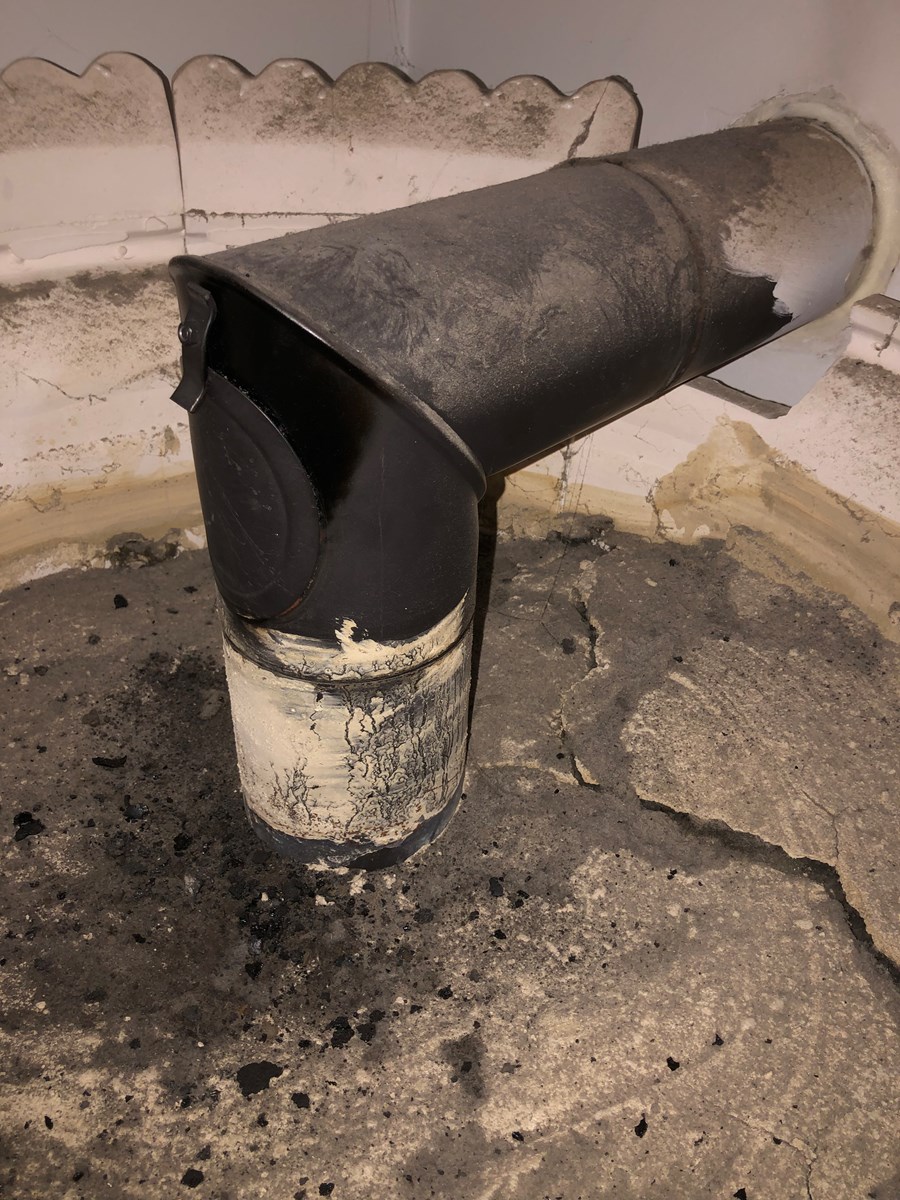

vors rørspies kakkel ovn siver der røg ud når den er tændt, jeg har vedlagt billeder som viser sprækker i cement oven i toppen og mistænker det som værende synderen. Vi får renset og efterset vores rør hver år af skorstensefejer. er der nogen herinde der kan se og komme med et bud baseret på mine billeder? Og hvilken type materiale skal der bruges hvis man skal tætne de sprækker der er vist på billedet ?

Cementen er synderen. Enten fjerner du cementklodsen nu og erstatter den med et låg af almindelige mursten lagt i ler, eller laver en foreløbig reparation med en lerkappe der dækker både cement og røgrøret.
Den foreløbige reparation skal vedligeholdes årligt indtil ovnen skal sættes om. Til en kolonneovn som din skal røgafgangen til skorstenen sættes i mursten og lermørtel direkte til skorstenen - aldrig via et metalrør.
Mørtlen du skal bruge består at 1 del ler og 3 dele skarpkantet bakkesand (almindelig gul brolæggersand). Lerpulver kan købes hos Byggeladen i Laven.
Er du i tvivl kan du kontakte ovnsætter Richard Wettstein i Helsingør.
