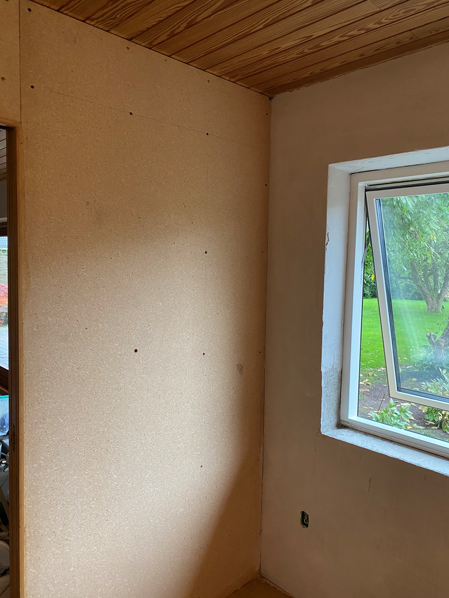

Jeg er ved at renovere hus. Mellem 2 stuer så har jeg nogle skydedøre. Jeg har netop pillet bodegaplader af, og indenunder så var der disse ret tykke træplader.
Kan jeg godt grunde og så smide glasfilt direkte op på disse? Eller skal jeg sætte gipsplader udenpå og spartle op, for at filten bedre kan hæfte?
Det kan du sagtens - spartle dine skruehuller og slibe helt plant.
 Og så et godt lag vævlim så virker det fint.

 Perfekt, det var nemlig også min tanke.
