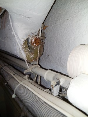

er dette asbest milla44 28 01-10-2021 10:54 hej vi har denne kælder med varme rør. og nu er vi blevet rigtig nervøse for mm dette er asbest omkring rørene. kunne en fagmand fortælle os dette. 8 svar Følg tråden Annonce Annonce Annonce

S. Fabrin 16069 4400 01-10-2021 11:03 Det er Rockwool, som ingen forbindelse har med asbest. Men det klør, når man får det på kroppen. fase LDS Tip Automatisk tip Altid lave priser hos Harald Nyborg! Se ugens bedste tilbud her

JohnLarsen 1608 3500 02-10-2021 09:14 Asbest er jo ikke farligt når det ligger indpakket om rør. Det er først når man piller i det, uden at have styr på støv og stumper, det bliver farligt.Så selv om det havde været asbest, var det ikke så galt. Alle besparelser omregnes til fl. rødvin👍
milla44 Trådstarter 28 04-10-2021 21:35 oki så hvis man ikke rører ved det, så er det ikke i rummet. er det en fast masse ? LDS Tip Automatisk tip Altid lave priser hos Harald Nyborg! Se ugens bedste tilbud her Annonce
JohnLarsen 1608 3500 05-10-2021 07:16 Nej det er ikke en fast masse.Prøv at se https://www.bolius.dk/roerisolering-med-asbest-skal-vi-lade-det-vaere-eller-skifte-det-ud-90501Den beskriver vist noget der ligner din situation, og svaret er fra en fagperson. Alle besparelser omregnes til fl. rødvin👍
milla44 Trådstarter 28 05-10-2021 13:19 ja tusind tak. det besvarede lige præcis mit spørgsmål. og vi har jo ikke sådan asbest hænge ud i rummet. det er rockwoll. og nu er det lukke ned gaffa tape. så er det nok bedst ikke at rør ved det
Frisk 874 05-10-2021 13:54 Asbest er kun farligt for mennesker ved indånding af støv. Titusindvis af huse i DK har eternittage med asbest og mange lofter og rør er isoleret med asbest. Indpakket gør det kun gavn.
