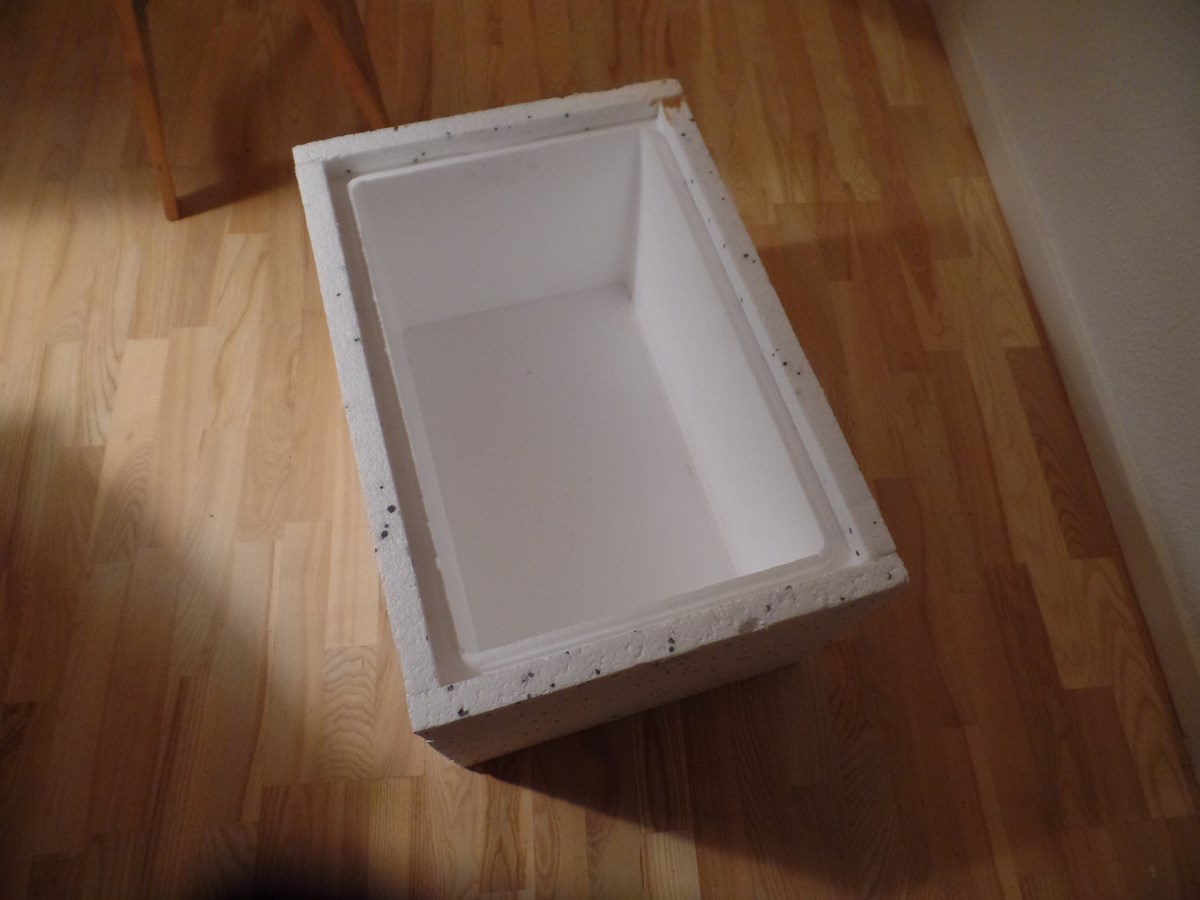

Jeg har limet en EPS(flamingo) kasse sammen til en ny køleboks i båden.
Nu skal den beklædes udvendig og indvendig.

Ledte på nettet efter en færdig kasse, lidt større end den du viser på linket, men den skal kunne sættes på plads gennem en luge som begrænser målene. Men jeg har tænkt det samme med at starte med en færdig plastkasse, så vi er fælles om den tanke.
Som du ser på billedet er flamingokassen limet sammen. , for at passe i båden skal den have et helt præcist mål, være isoleret med 50mm EPS.
Så limer man to lag 20mm + 30mm uden på den færdige plast kasse bliver målene så den ikke kan sættes på plads.
