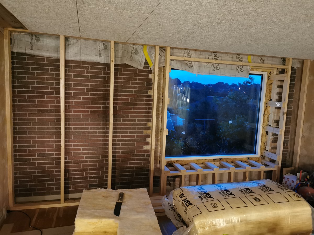

Hejsa,
Er ved at lave en ekstra væg således at man får så bred en kant ved vindue at man sidde i den. Mit spørgsmål er om i ville fylde de 30 cm med isolering eller om i blot vil ligge 100 mm isolering op i mod den nye væg.
Et forslag: Du kunne udnytte volumenet til indbyggede reoler eller lignende.
Uden at være fagmand, ville jeg selv mene, at det ikke er en god ide at fylde op med isolering, da det vil flytte den nuværende indervæg til at være på den 'kolde' side. Og da murene er dampbarrieren i den nuværende konstruktion, vil vanddamp kunne fortætte på indersiden af muren pga den ekstra isolering. Derudover ville jeg overveje  hvorvidt den mulige ekstra fugt på muren ville kunne undslippe hulrummet, hvis der ikke er luftcirkulation. Måske bare en lille rist/sprække i top og bund af din nye væg ville fjerne den risiko.
Og vær helt sikker på at muren ikke trækker fugt op fra fundamentet førend du indkapsler den helt og uden mulighed for luftcirkulation.
