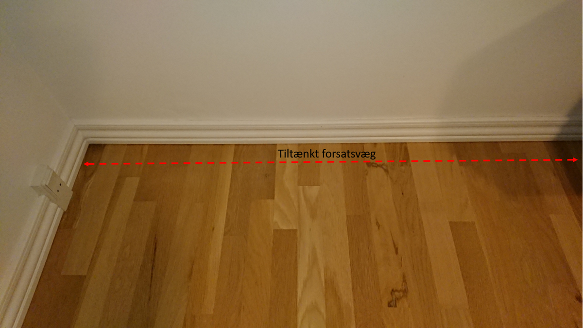

Jeg har købt et rækkehus, hvor lydisoleringen til naboen ikke er specielt god. Derfor vil jeg opsætte en lydisolerende forsatsvæg i min stue. Væggen skal laves med 45 mm stålregler, 10 mm afstand fra den eksisterende skillevæg, isoleres med mineraluld og beklædes med 2 x 12 mm fibergisplader.
Jeg er dog i tvivl om hvordan jeg fastgør stålreglerne til gulvet, og håber nogle kloge mennesker herinde kan hjælpe. Gulvet er et parketgulv (se billedet). Jeg vil helst bare sætte stålreglerne direkte oven på gulvet og skrue dem fast, men jeg er i tvivl om hvorvidt det er en god løsning.
1) Skal parketgulvet kunne bevæge sig frit - og risikerer jeg at hindre dette med skruer der går gennem stålregel --> parketguv --> underlag?
2) Hvis man ikke bør skrue stålregler direkte fast på gulvet, er der så en anden løsning som undgår at gulvet skal skæres til?
