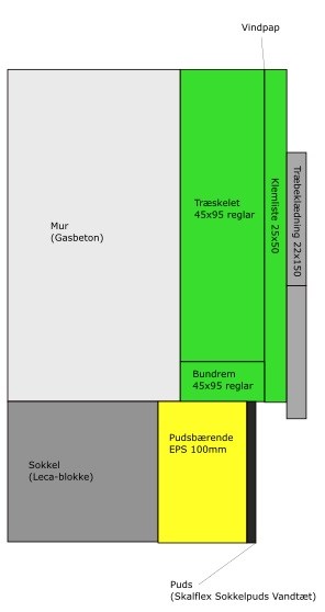

Hej med jer,
Jeg skal i gang med isolering af sokkel og facade på et ældre gasbetonhus. Soklen isoleres med 100mm grå EPS, som pudses. Facaden opbygges med 2x4 træskelet, Rockwool, vindpap, klemlister og TGV træbeklædning. Se tegning af tværsnit herunder. Mit spørgsmål er, hvordan laves overgangen mellem sokkel med polystyren og træskellettet ovenover?
Skal flamingoen afsluttes på toppen med en aluprofil eller lign., skal der alternativt pudses ind over toppen af flamingoen, og hvor meget ventilation skal der være mellem flamingo og bundrem?

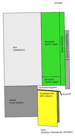

Jeg tænker pt. i at afslutte EPS på toppen med en aluprofil (fx en murkrone/tagfodsprofil) med fald udad og lade en smal spalte stå åben op til træskellettet for ventilation. Se nederste tegning. Er det de rigtige baner at tænke i?
