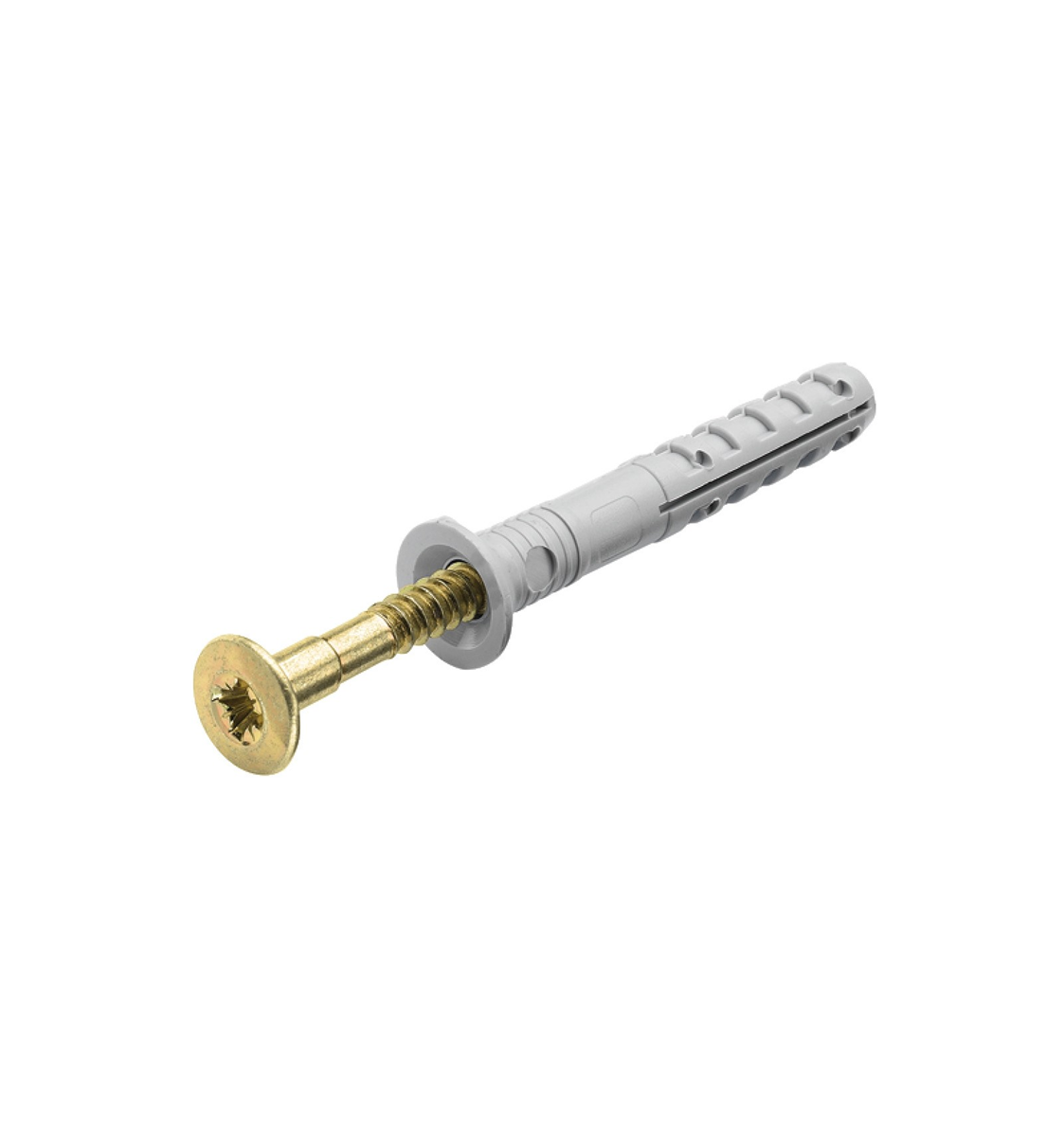

Det er en typisk fejl-40. Sømpistoler og murværk/beton er en dårlig kombination. Det er langt lettere at anvende sømdybler.
