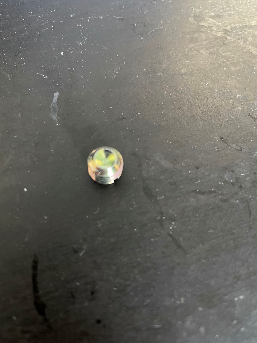

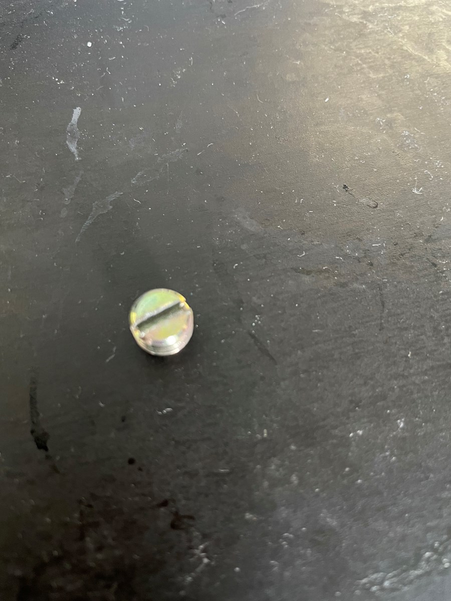

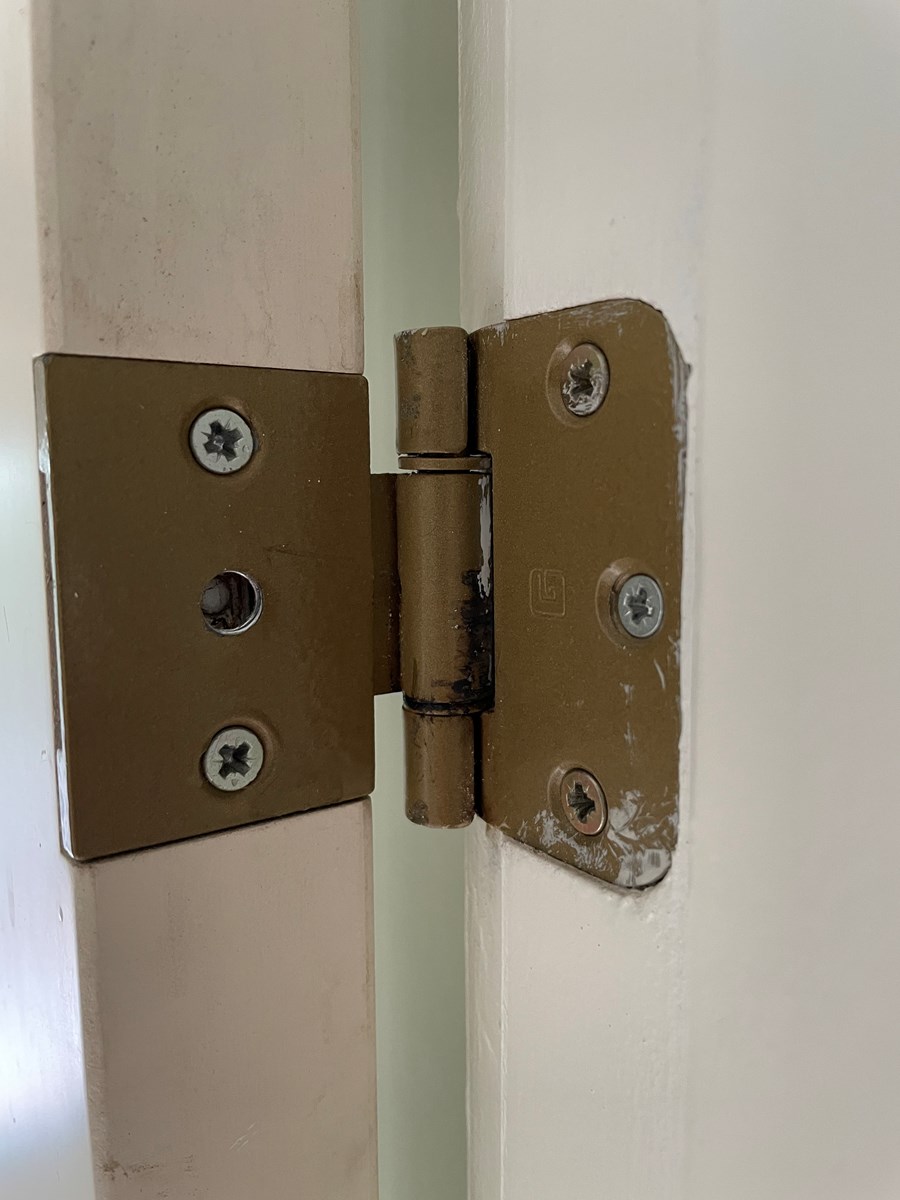

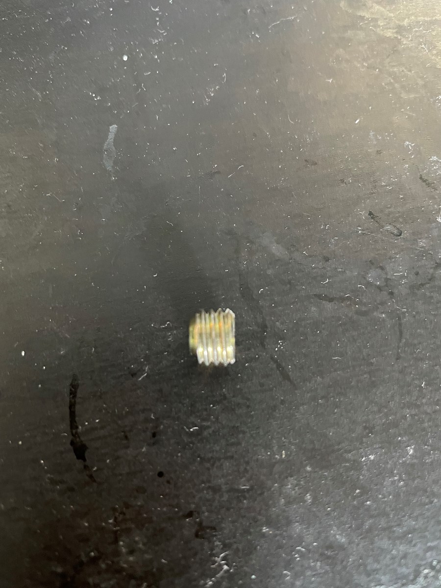

Jeg har mistet den skrue, som jeg skal bruge til at fæstne døren på hængslet med. Er der nogen der ved hvad sådan en hedder eller hvor jeg kan få fat på en ny?

En pinolskrue af een eller anden art
Alla: https://www.melholt.nu/dor-og-mobelgreb/pinolskrue-m5-t-indvendig-dorgreb-laengde-5-mm-diameter-5-mm-jasa-11180?gclid=CjwKCAjw-sqKBhBjEiwAVaQ9a6VNvS1yqU9xby8kSs972kP5uT48dJHTpjytaA3S2Krq8NqNePyo5RoCQ-EQAvD_BwE
Mål diameteren og længden, hvis den er 5mm i diameter kan du eks. søge på M5 8mm.
Kender dem mest fra dørhåndtag...
Ved ikke hvad konceptet med den lille tap i bunden er, kan være nogle af de andre er bedre bekendt.
Hvis du har en bolt, med samme gevind, kan du lave den selv, ved at skære den af i rette længde, og så save et spor i enden til kærven. Men ellers ja, en pinolskrue hedder det.
