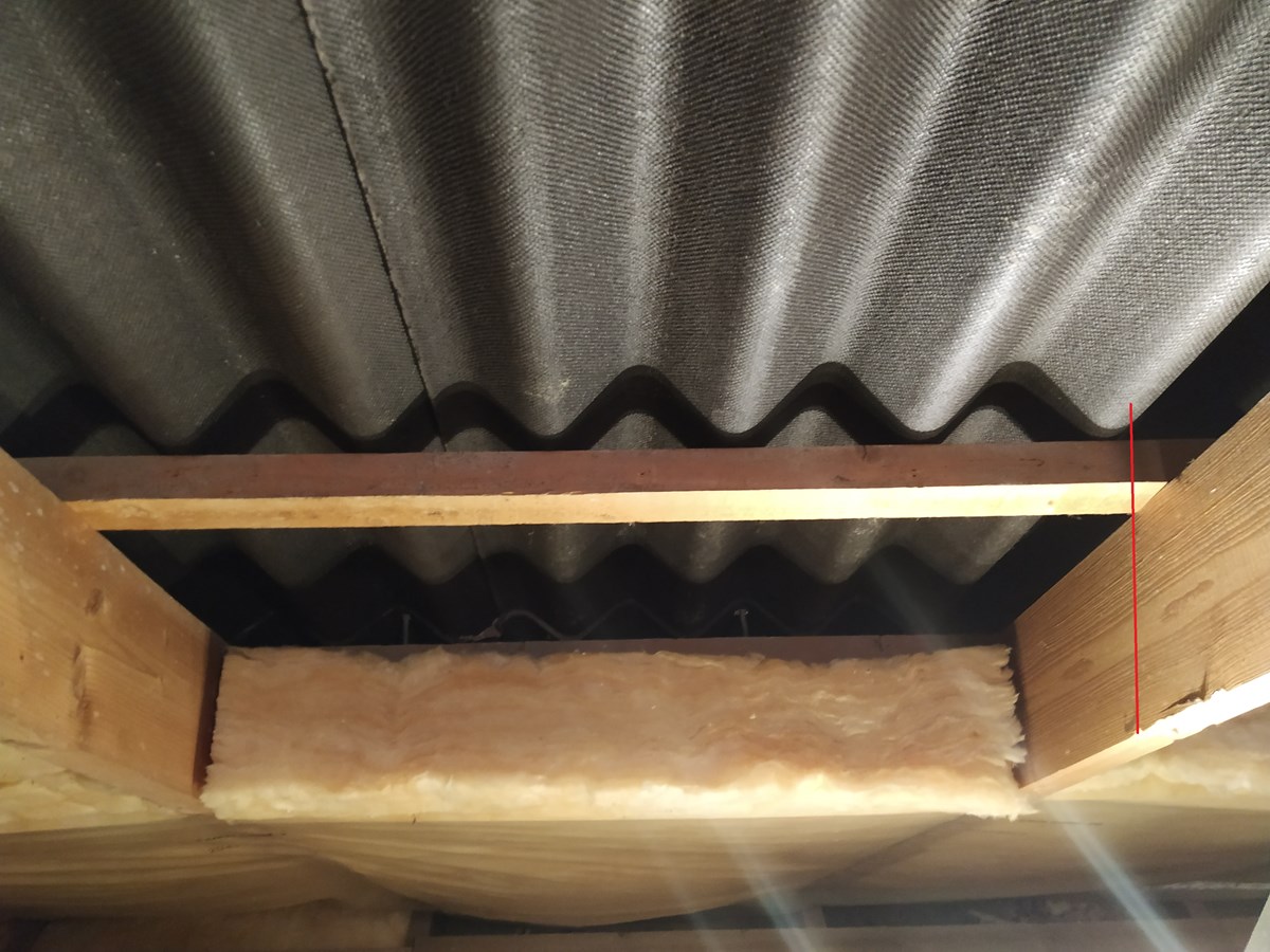

Jeg er ved at prøve at isolere loft og tag i mit hus. Jeg bliver dog i tvivl om afstand i forhold til ventilation:
(Jeg ved at isoleringen på billedet er skåret for smalt, den bliver skiftet ud med en der passer i bredden)
Spærene er 170mm og isoleringen er 145mm. Fra bunden af spæret til bunden på tagpladen (den røde streg) er der 200mm, så der bør vel være mindst 50mm plads mellem isoleringen og tagpladerne. Jeg er dog i tvivl om om de 50mm skal måles fra den bjælke der går på tværs - og om det med 50mm overhovedet er rigtigt...
