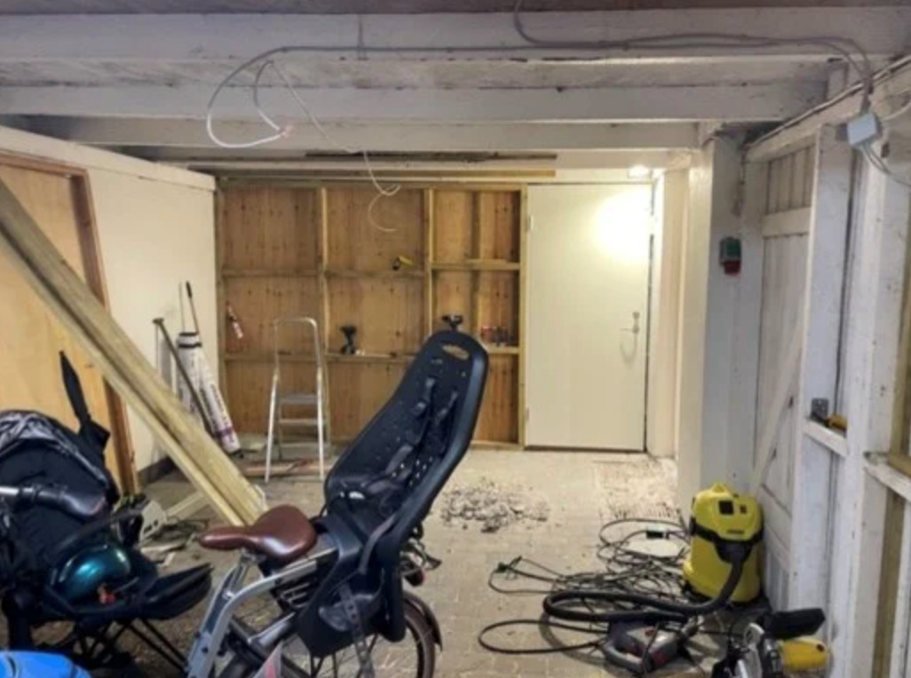

Hej alle,
Jeg er i gang med renovere og isolere mit skur, så det kan bruges som træningsrum. Jeg er med på udfordringer ved ikke at grave ud og isolere underlaget ordentligt, men det koster for meget tid og penge at gøre det, så derfor jeg har følgende spørgsmål. Er der nogen som ved om man kan bruge gulvspartelmasse ovenpå herregårdsfliser som vidst billedet, til at lave en mere jævn og ren overflade? Der kommer til at ligge gummimåtter på det størestedelen af arealet.
På forhånd tak!
det kan du godt , men de skal renses godt først og primes
men du må forvente at det godt revne et par steder , især når der kommer lidt frost
brug alfix planmix , elig ,
webers spartel kan ikke holde , da den er på gips basis
