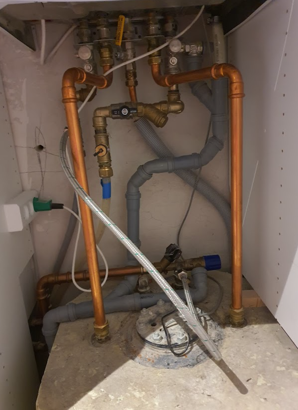

Hvilken hane på fyret er til påfyldning af vand?
Hejsa..
Mit fyr går hele tiden i stå.
Såvidt jeg kan se er det fordi jeg skal efterfylde vand.
I sin tid fik jeg at vide at jeg blot skulle dreje på hanen, og så lukke igen når der var vand nok, men der er 3 haner og jeg synes ikke nogen af dem virker.
Kan nogen mon hjælpe mig på rette spor?
Tak for hjælpen og god aften.
Lasse
Det ikke nemt at se hanerne, men du skal åbne 2 haner nemlig i begge ender af den løse slange der kommer rundt i forgrunden. Fyld på indtil den står på ca. 1,5 bar. Så vel det nok stige lidt når det kolde vand varmes op.
