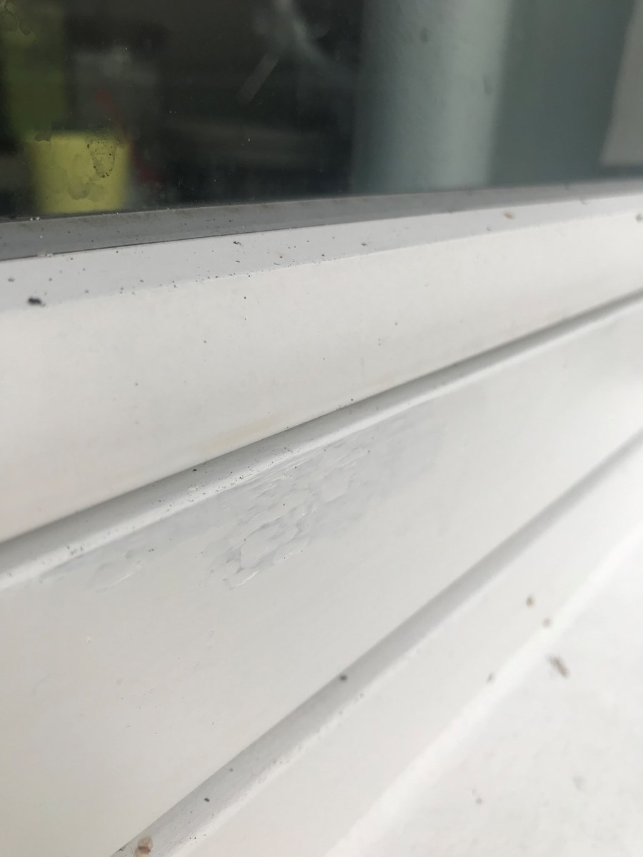

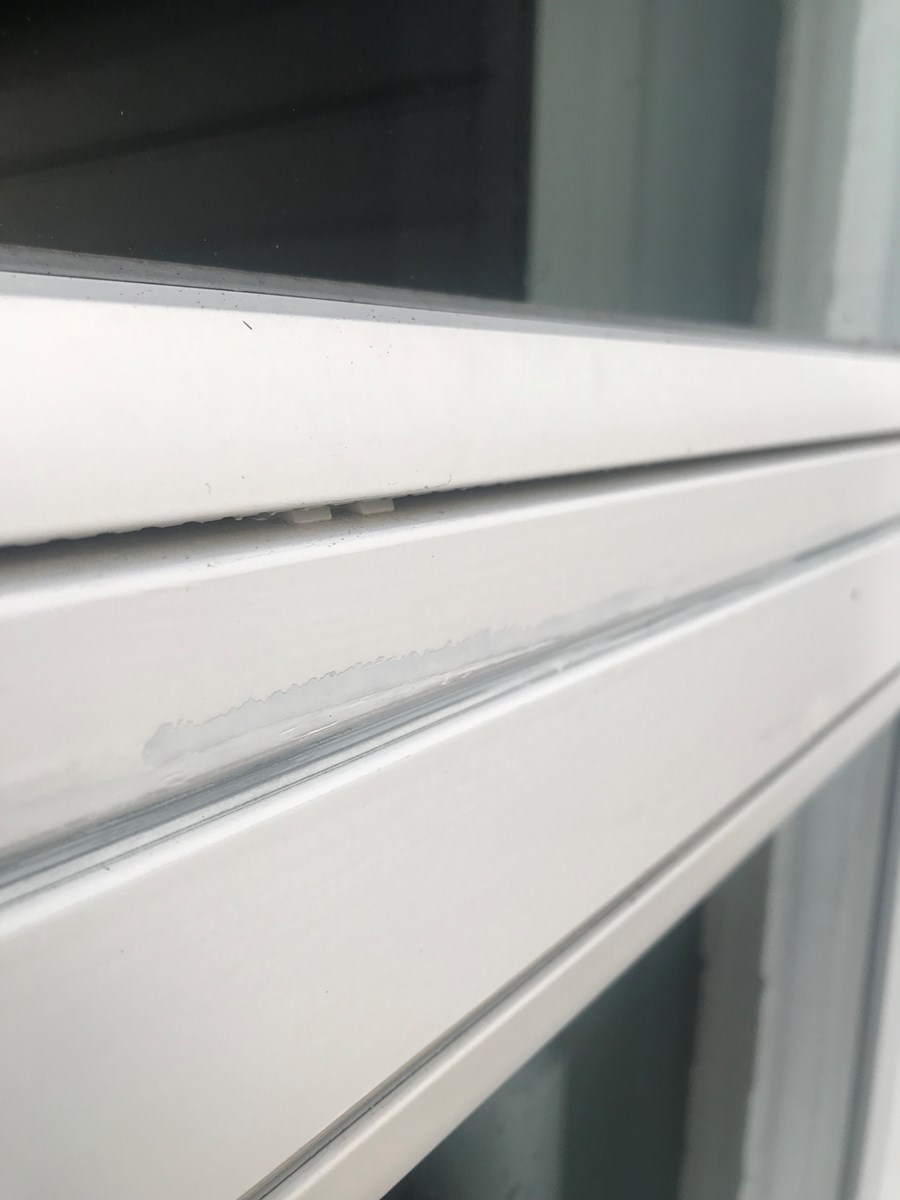

Jeg har en enkelt vindue, som trænger til lidt maling. Den “gamle” boblede og fladt af i små stykker. Jeg har skrabet den løse maling af og slebet dem let, for så at give dem lidt maling. Men malingen dækker slet slet ikke og der er synlige overgange
Bruger jeg den forkerte maling eller skal den bare have indtil det er jævnt? Jeg har givet det to gange.
håber på en lille håndsrækning. På forhånd tak
Jeg har grundet og givet dem gori608.
Jeg tror du har smurt lidt for tyndt lag på, prøv med et lagt til hvor du ikke trækker malingen ud mere end at det ikke løber.
perhans skrev den 27-09-2021 12:36:34
Det ser også ud til, at der er brugt maling på vinduerne. Slib  overgangene lidt mere  og giv lidt mere  Gori. Det kan godt være du skal male i stedet for at bruge træbeskyttelse.
