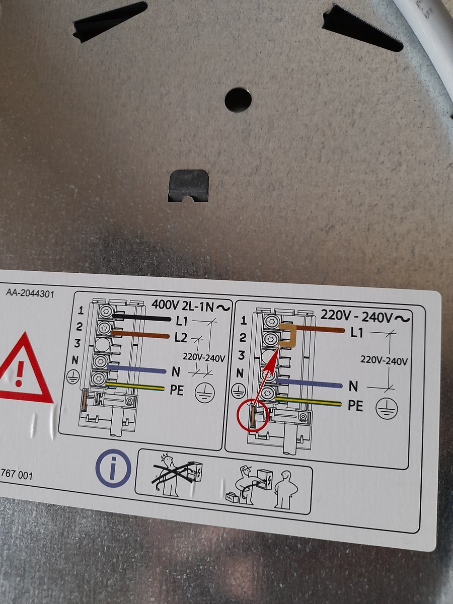

Men jeg er ved at lave et nyt køkken i vores gamle hus.
Vi har kørt med almindelig komfur på 3x16A sikringer i den gruppe hvor der køre et 5x2.5 kabel ud til.
Ville jeg kunne stikke ovn og kogepladen en fase hver , og gøre den sidste fase til en stikkontakt oppe i kogeøen? Eller hvad anbefaler i?
Christian
En kogeplade tager typisk 2 faser, een til hver side. Du kan evt. gi’ os et link eller modelnavn på kogepladen. Ovnen tager den sidste fase.
Vil ikke anbefale også at sætte en stikkontakt på, medmindre der er meget små belastninger du vil sætte til.
Det sikreste er at få en ekstra gruppe i tavlen og trække et nyt kabel.
Stikkontakten ville bare skulle trække en  håndmixer og lignende.
Kogepladen er en fra ikea med modelnavn   MATMASSIG ... typ 60 HAD 03 AO . Tilslutningsmuligheder af kogepladen på billedet.
Ovn er en Eico BO 60 N
Hvis det er denne kogeplade er den for hidsig til at dele strøm med andet udstyr: https://www.ikea.com/dk/da/p/matmaessig-induktionskogeplade-ikea-300-sort-10467093/
Ovnen var ikke så nem at finde en manual på, lign. Eico ovnesagde 3350W i maks. belastning, ikke meget overskud på en 16A gruppe.
En standard håndmixer kan i øvrigt snildt fåes på 500W, hidsig lille krabat.
Man kunne godt lave en stikkontakt der kun bør anvendes, så længe ovnen ikke var i brug, evt. forvarmet. Men du risikerer nemt at få uønskede udkoblinger.
