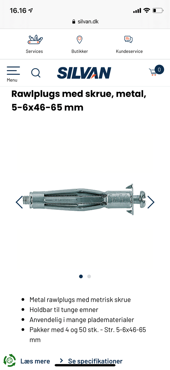

Er ved at sætte en reol op på en gipsvæg, hvor jeg benytter hulrumdybler, som den jeg har vedhæftet et billede af. Men når jeg skruer skruen i så binder den ikke og spænder ikke op. Forstår ikke hvad der sker for de er jo købt sammen? Hvad går det galt og hvad kan man gøre?
Jeg kan godt få skuet skruen fast når jeg ikke har reolens ophængsskinne på. Altså når jeg bare skruer den ind i dyblen. Så dyblen må jo være foldet ud.
hvorfor filan kan jeg så ikke få den til at side fast når skinnen er på??
Hvor lang er rørstykket i enden af dyblen mod ydersiden? Der er forskel om det er til et- eller to lag gips.
Jeg ville have brugt en kipdybel som f.eks. denne fra Fischer . Den kan bruges til flere pladetykkelser..
