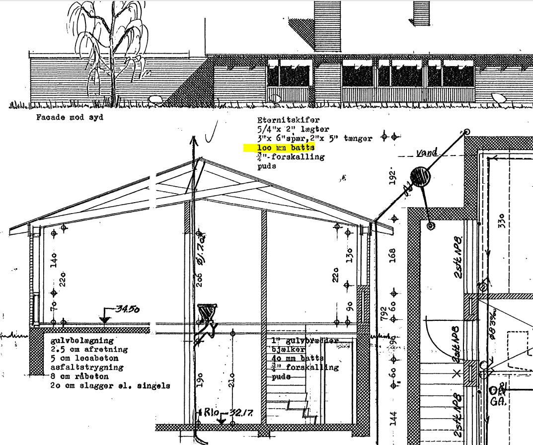

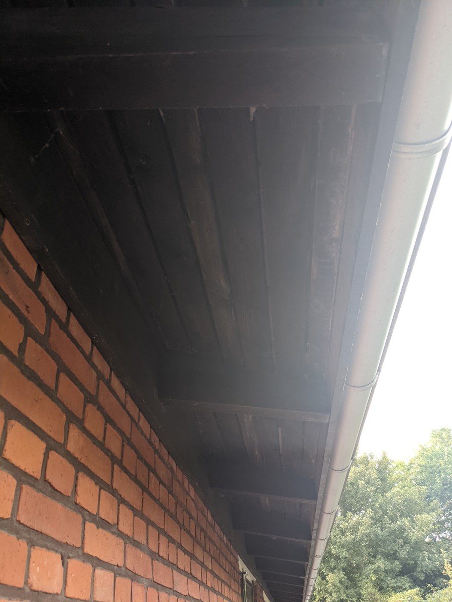

Vi vil gerne isolere loftet i vores parcelhus fra 60'erne, som pt kun har mere end 30 år gammels 100mm rockwool liggende (ujævnt). Vi har dog haft 2 isoleringsfirmaer til at kigge forbi, som begge har sagt at de ikke kan komme til på vores meget smalle loft og ikke kan komme ned for at ligge vindpap på i siderne og derfor vil papirulden nok bare ryge ud ved tagudhænget. Mit spørgsmål er dog om v ikke kan lægge plader under hele tagudhænget så det ikke kan ryge ud ogi stedet lave nogle ventilationshuller på gavlen i begge ender, så toppen af tagetkan blive udluftet alligevel?
Det er ikke nok med udluftning fra gavle. Så fornuftige firmaer du har haft fat i.
Er husets tag eternitskiffer som beskrevet, så kan det være lidt af et problem ellers ville jeg skrue et par rækker tagplader af og isolere udefra på den nederste del. Det er også den eneste måde du kan få lavet det ordentlig på.
