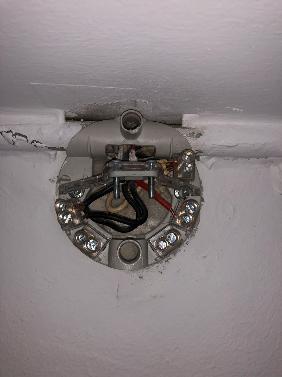

Lampeudtag Kristiansjjsjs 2 26-09-2021 13:18 Hej - jeg har problemer med at overskue hvor brun og blå ledning skal monteres i følgende lampeudtag, nogen som kan hjælpe? 3 svar Følg tråden Annonce Annonce Annonce
PinkHenrik 5795 6300 26-09-2021 13:26 Velkommen til.Med stor sandsynlighed skal den blå sammen med de sorte og den brune sammen med den brune. Men det kan også være den brune skal sammen med de hvide, men prøv det andet først. Jo ældre man bliver, jo hurtigere har man løbet som ung...
Kristiansjjsjs Trådstarter 2 26-09-2021 13:29 Tak - og tak det vil jeg prøve LDS Tip Automatisk tip Se ugens tilbud på lamper og belysning hos Harald Nyborg
S. Fabrin 16975 4400 26-09-2021 13:32 Jeg også holder på blå fra lampe til sort (saml lige de sorte i den klemmen med stor skrue). Den brune fra lampen i klemmen med rød eller brun ledning. fase
