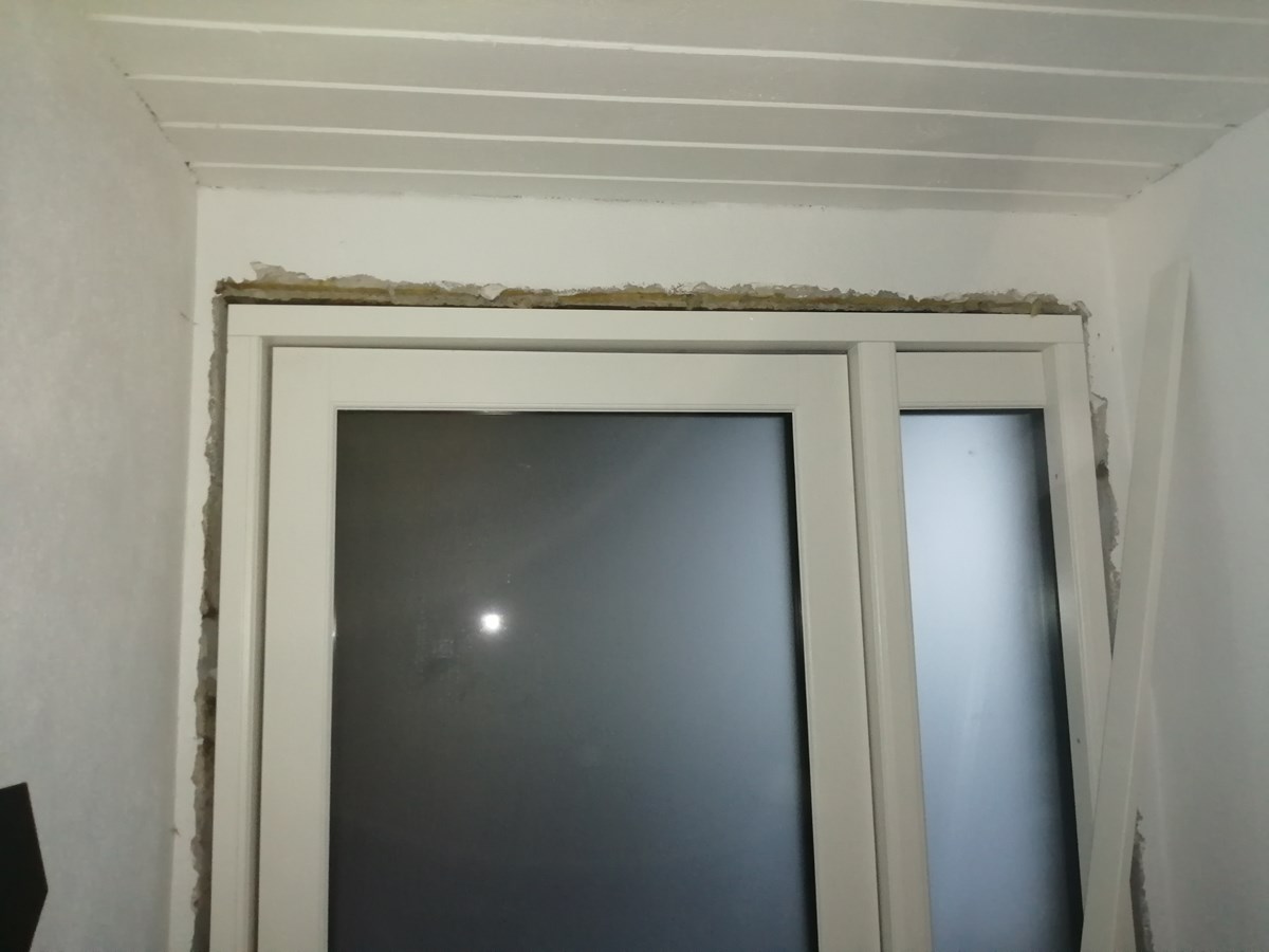

Hej lds,

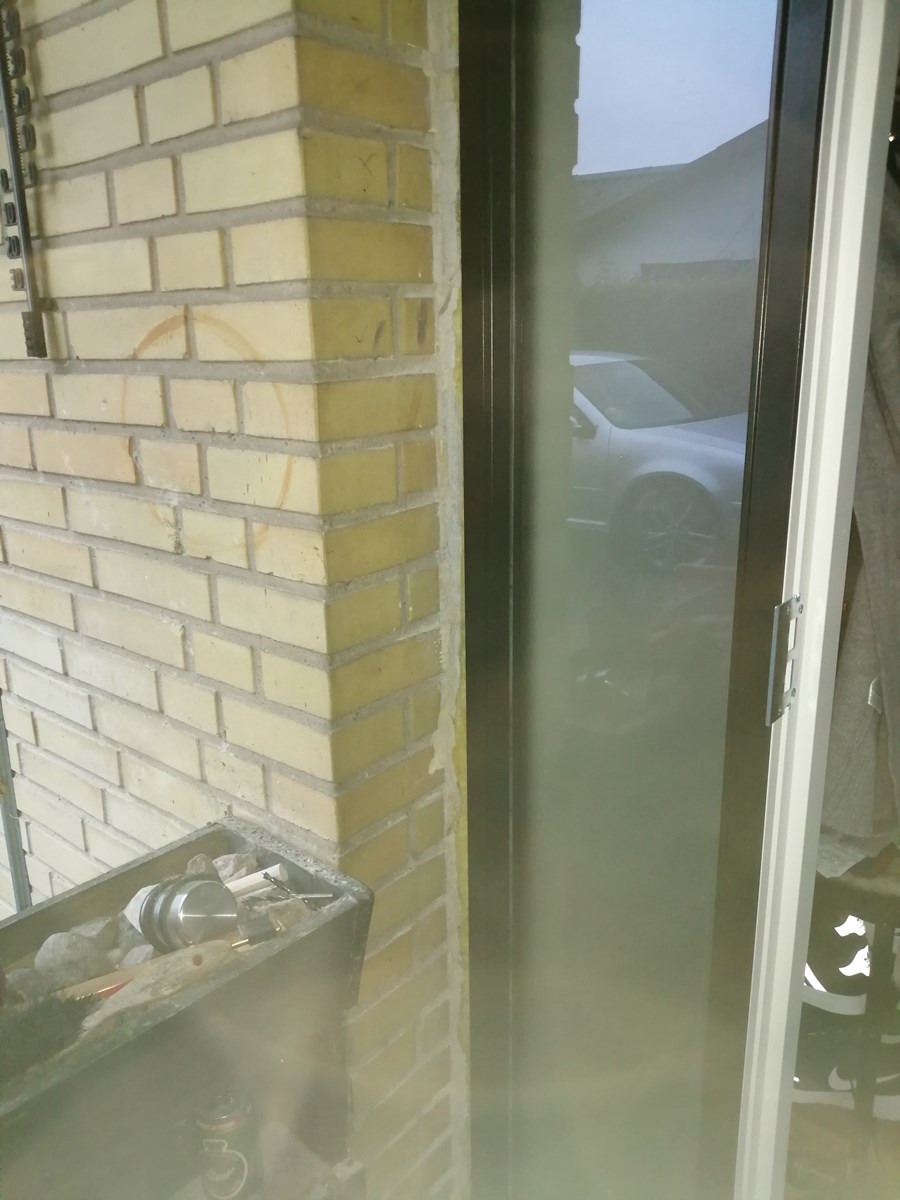

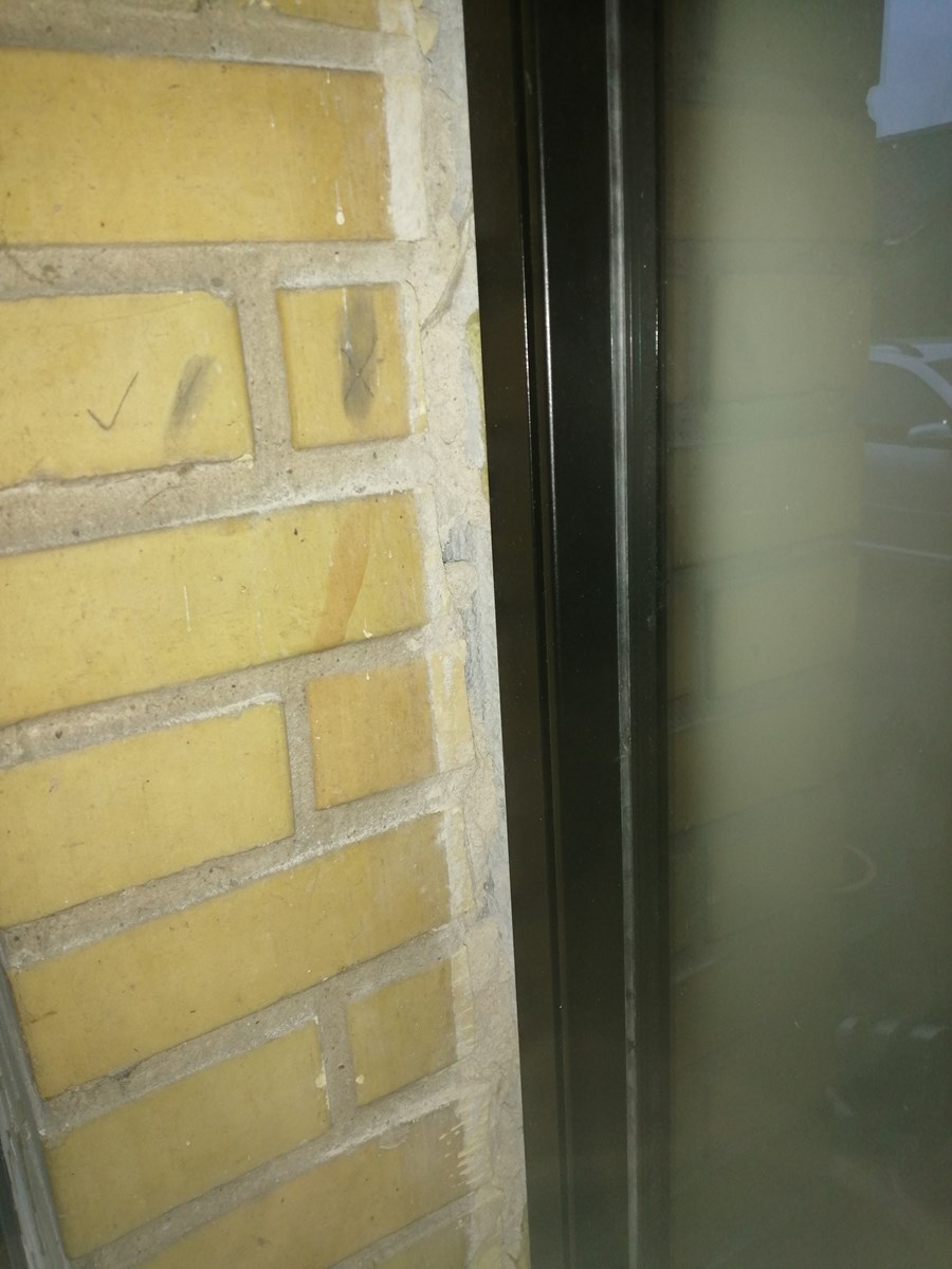

Jeg har monteret ny dør, men har selfølig glemt at måle dybten på den gamle dør, så den nye dør er 3 cm mindre, så man kan næsten se hulerumet i mellem inder og ydre vægen, og døren flugter med vægen indenfor, kan jeg bare lukke hulerumet mellem indervægen og ydrevægen også pusse det op. Planen er at huset skal vandskures til fåråret,
Håber i kan hjælpe, har spurgt på nogle grupper på Facebook, men det er ikke til den stor hjælp, kun at jeg skulle måle døren og købe den rigtig 😂 men det er jeg sku da godt klar over 😂😂😅.
Nu har du nok monteret den, men personligt havde jeg nok valgt at sætte den rigtigt udvendigt. Indvendigt er det væsentligt nemmere at lave noget pænt med en liste eller lignende, da du jo nok alligevel sætter gerikter på.
Men det afhænger jo selvfølgelig også lidt af gulvet indv. og dørtrin udv.
