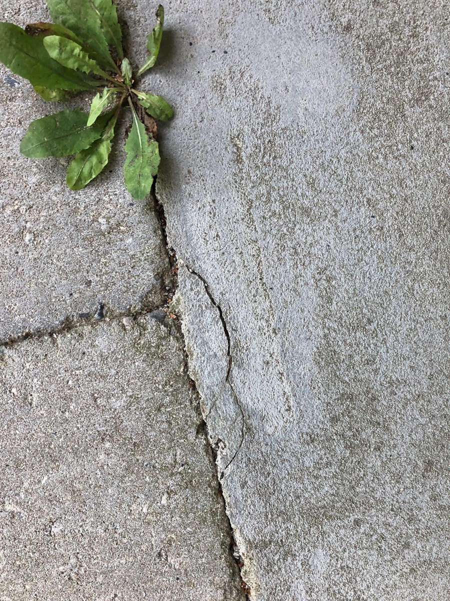

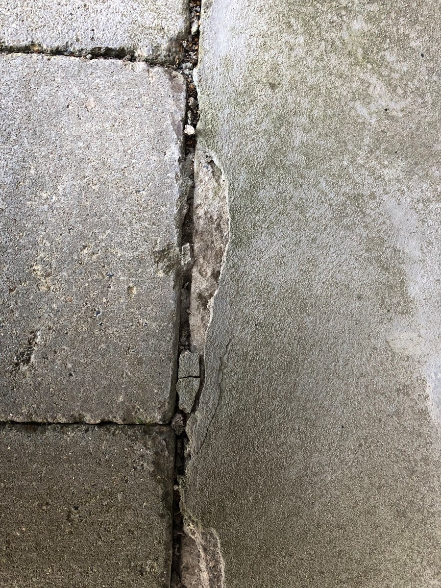

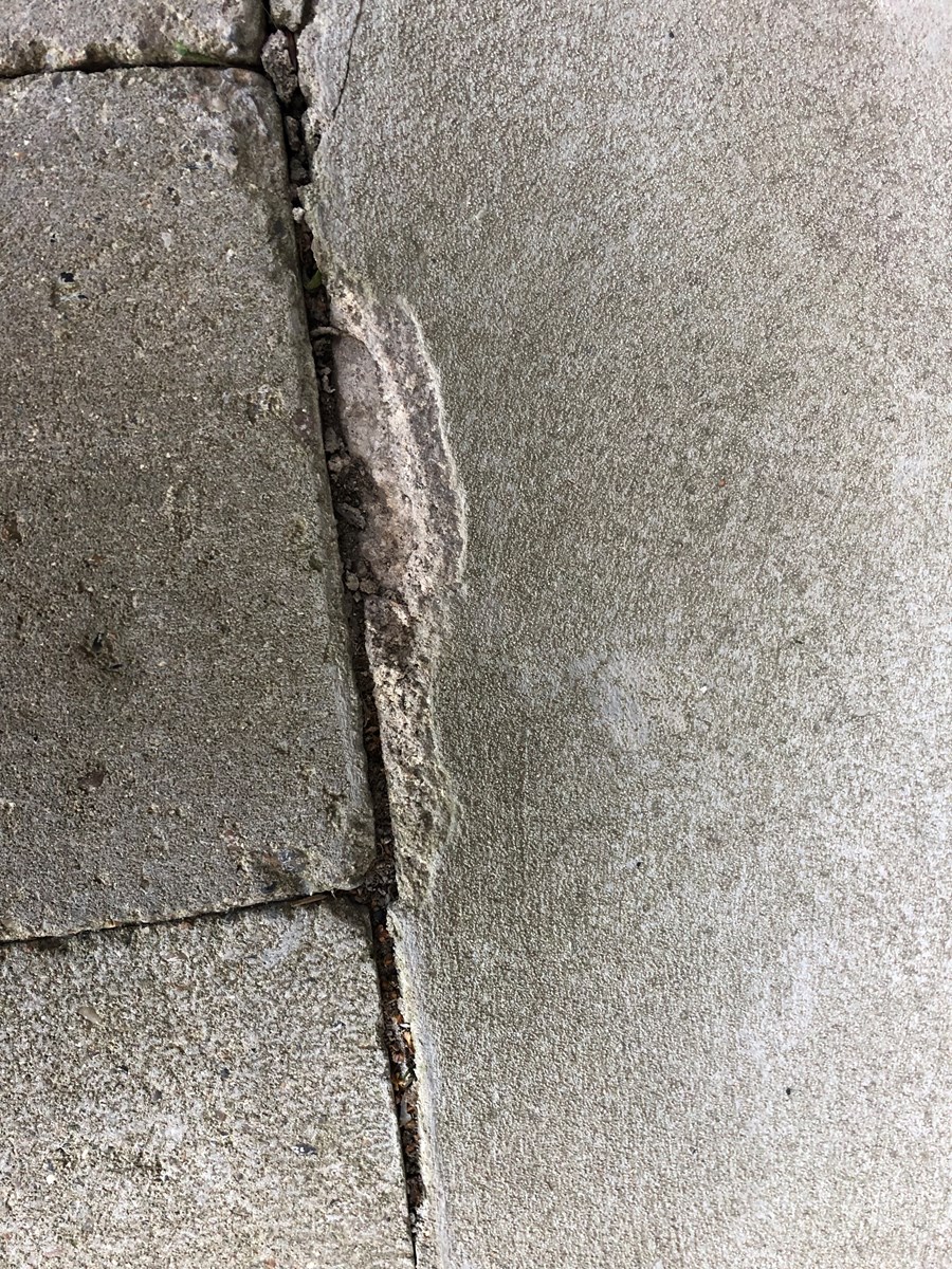

Beton gulv til garage MichaelRM 56 25-09-2021 16:39 Nogen der ved, hvordan man bærer sig af med reparation af et betongulv?Jeg er fuldstændig grøn på området og har brug for en guide 😄Det er området udenfor, lige inden carport.På forhånd mange tak og god dag! 4 svar Følg tråden Annonce Annonce Annonce
bredker 2533 9760 25-09-2021 18:22 skal det holde mere end en måned , bliver du nød til at skære det rent og hugge ned , så der kommer mindst 5 cm ny betonhusk at prime før der støbes nyt
MichaelRM Trådstarter 56 25-09-2021 21:03 bredker skrev den 25-09-2021 18:22:42skal det holde mere end en måned , bliver du nød til at skære det rent og hugge ned , så der kommer mindst 5 cm ny betonhusk at prime før der støbes nytTak for svar. Men når jeg har primet skal jeg så bruge reparationsmørtel? LDS Tip Automatisk tip Altid lave priser hos Harald Nyborg! Se ugens bedste tilbud her
Christian M 1506 6700 26-09-2021 08:34 bredker skrev den 25-09-2021 21:21:28nejsand og cement , eller køb et par sække færdigbeton Et par sække? Tænker en sæk er rigeligt 😃 Mvh. Christian M
