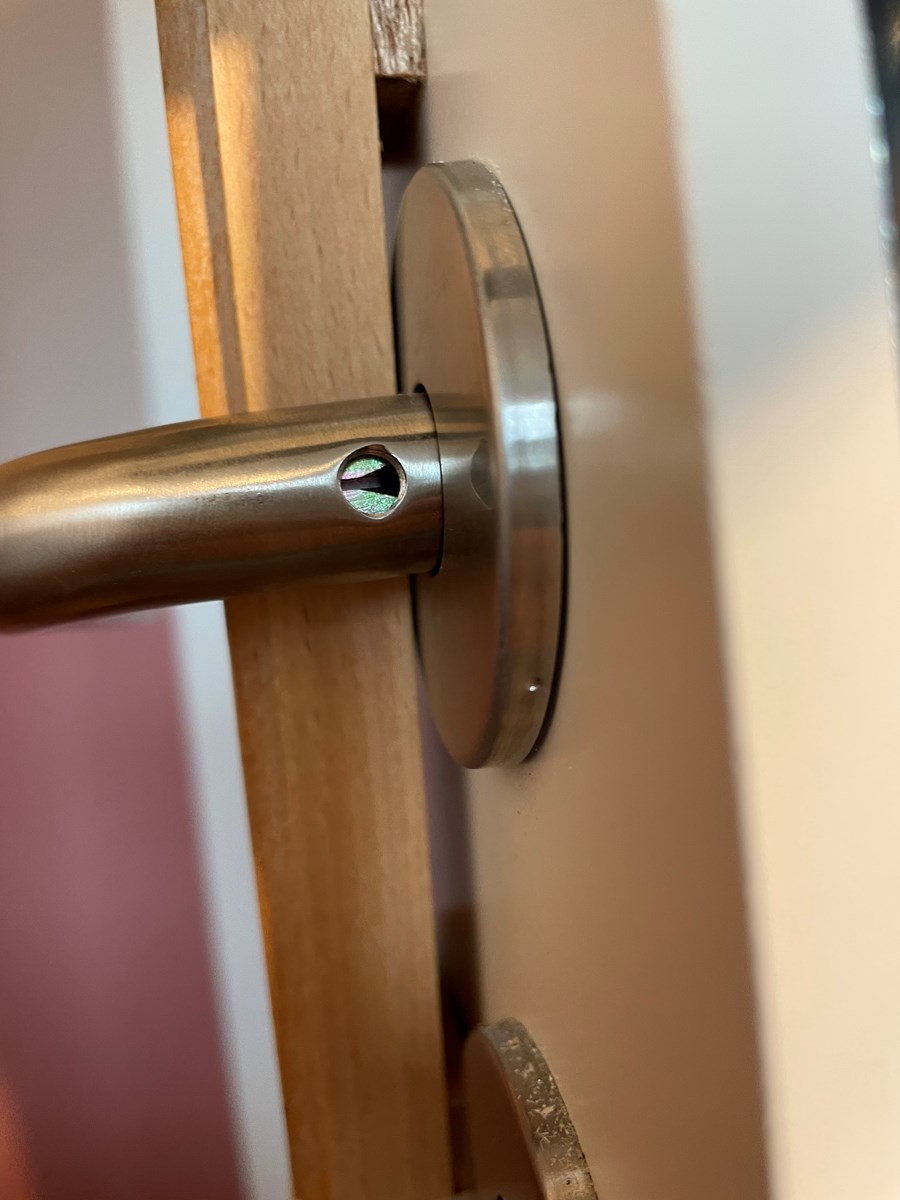

Hej. Normalt er det ingen sag at skifte eller stramme håndtag på indvendige døre. Men denne gang kan jeg ikke få håndtagene af. Var jeg skruet skruerne af, men det ser ud til at der er en kile indeni.
Hvordan får jeg håndtaget af?
Mon ikke det er den type hvor du skal vippe de blanke dæksler af som sidder over rondellen i begge sider. Der er der skruer inden under.
Undrer mig lidt over at der også er en skrue i håndtag.
Hej. Jo, det kan godt ske du har ret. Jeg synes bare heller ikke jeg har haft held til at vippe dem af. Kan ikke gennemskue om de skal drejes eller blot vippes.
Jeg synes det ligner en knækket pinolskrue i dørhåndtaget.
Du skriver du skruede en skrue ud, og indenunder sad hvad der ligner en kile - korrekt forstået?
Er dørhåndtaget på den anden side magen til?
Jeg synes at kunne ane en lille prik i kanten, sådan skruetrækker eller andet ind under kanten og vippe den af.
Jeg fandt ud af at det er click-rosetter, som skal fjernes under “prikken”. Under den var ser kun en enkelt knækskrue, så det mistænker jeg at være grunden til det læse håndtag.
Der skal være 2 gennemgående skruer i den type. ( knækskruer kan man kalde dem )
