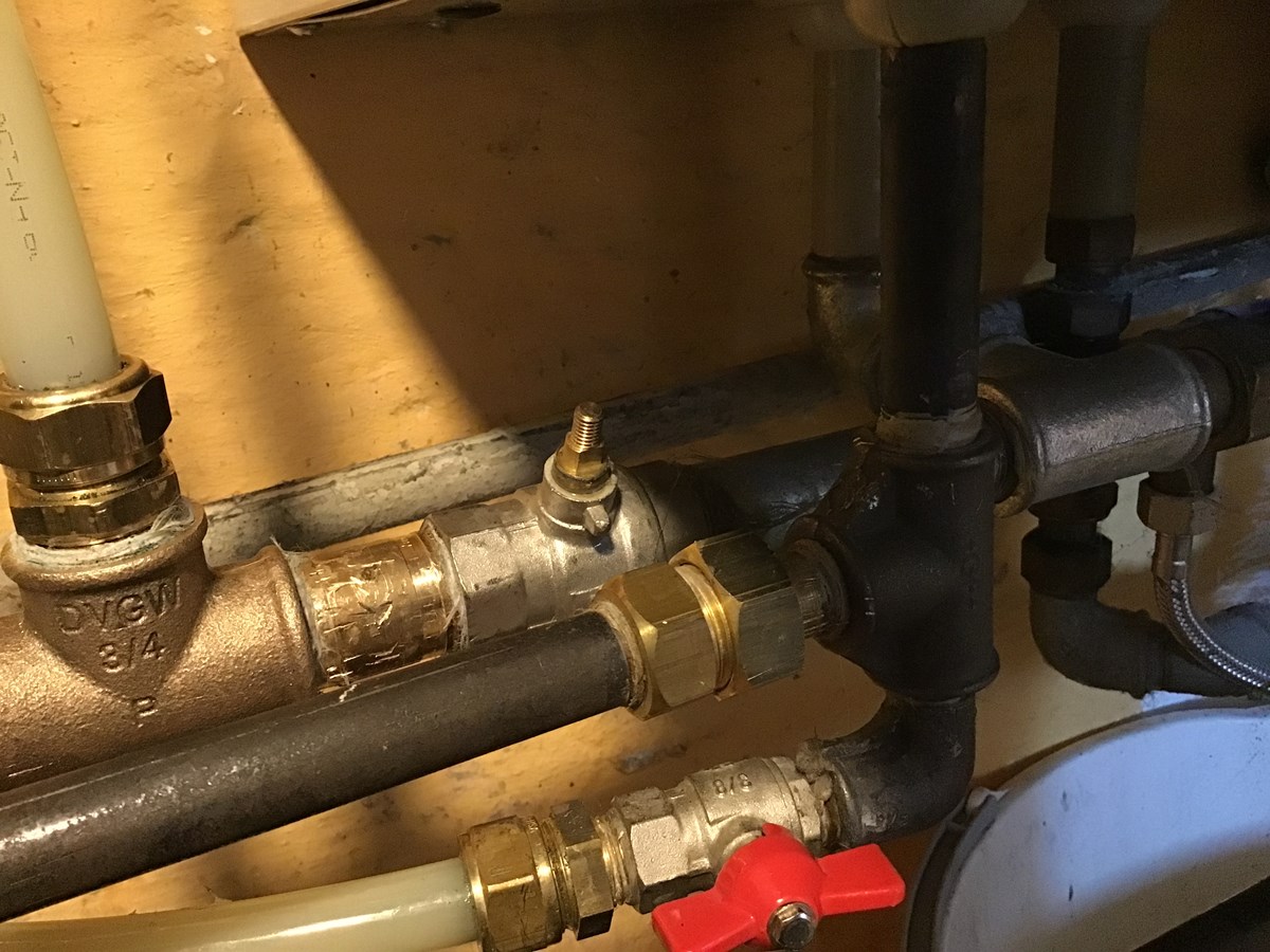

jeg har en kuglehane u der varmtvandsbeholder, der er utæt. Der komme mikroskopiske dråber op under håndtaget. Kan man stramme / justere noget for at gøre den tæt? Jeg er med på at en ny er billig, men jeg vil gerne undgå at skulle tømme varmtvandsbeholder osv for at skifte den, hvis den kan justeres :-)
jeg har skruet det røde håndtag af på billedet.
Er det begyndt at dryppe i forbindelse med at du har lukket/åbnet kuglehanen?
Det sker ofte med især ældre ballofix'er og normalt vil det stoppe af sig selv (hvis det ikke er for voldsomt). Kalken i vandet lukker den lille utæthed. Jeg ville vente en dag og se om det stopper.

ja det er ifbm. At den har været lukket og åbnet igen. Det var I tirsdags, så burde være stoppet ud fra din teori?
vh
Carsten
Det kan godt tage nogle uger at tætne det af sig selv. Jeg ville vente når du skriver mikroskopiske dråber og kan se at den ikke er så nem at udskifte
Ellers nej en kuglehane kan ikke skrues mere sammen
Tak for svar. Gætter på max 10 dråber i døgnet, så ser lige tiden an. God weekend :-)
