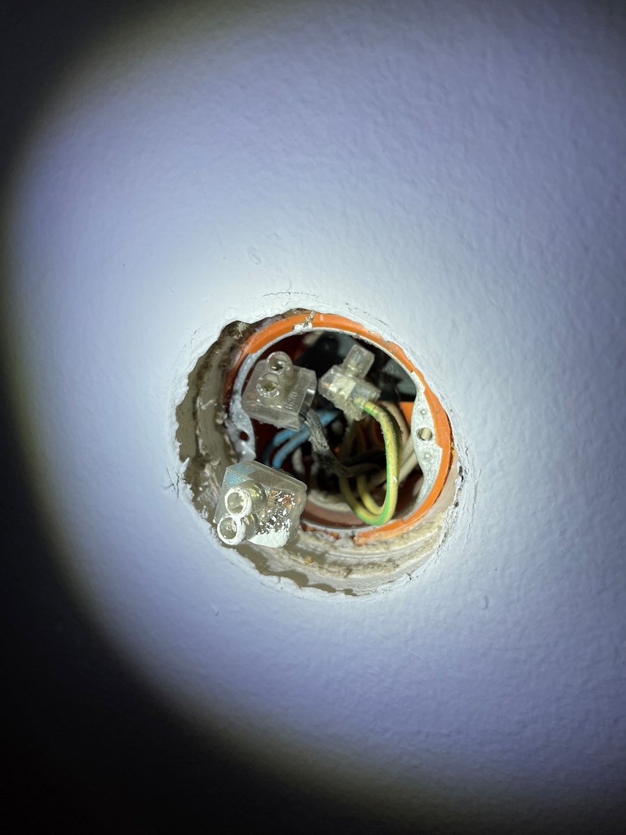

Jeg skulle til at sætte en lampe op i hvad jeg troede var et almindeligt lampeudtag, men da jeg fjernede dækslet kunne jeg se at der ikke var nogen roset, men blot løse ledninger i samlemuffer.
Mit spørgsmål er i første omgang om jeg selv må koble lampen til ledningerne, og hvis ja hvilke ledninger skal jeg så bruge?

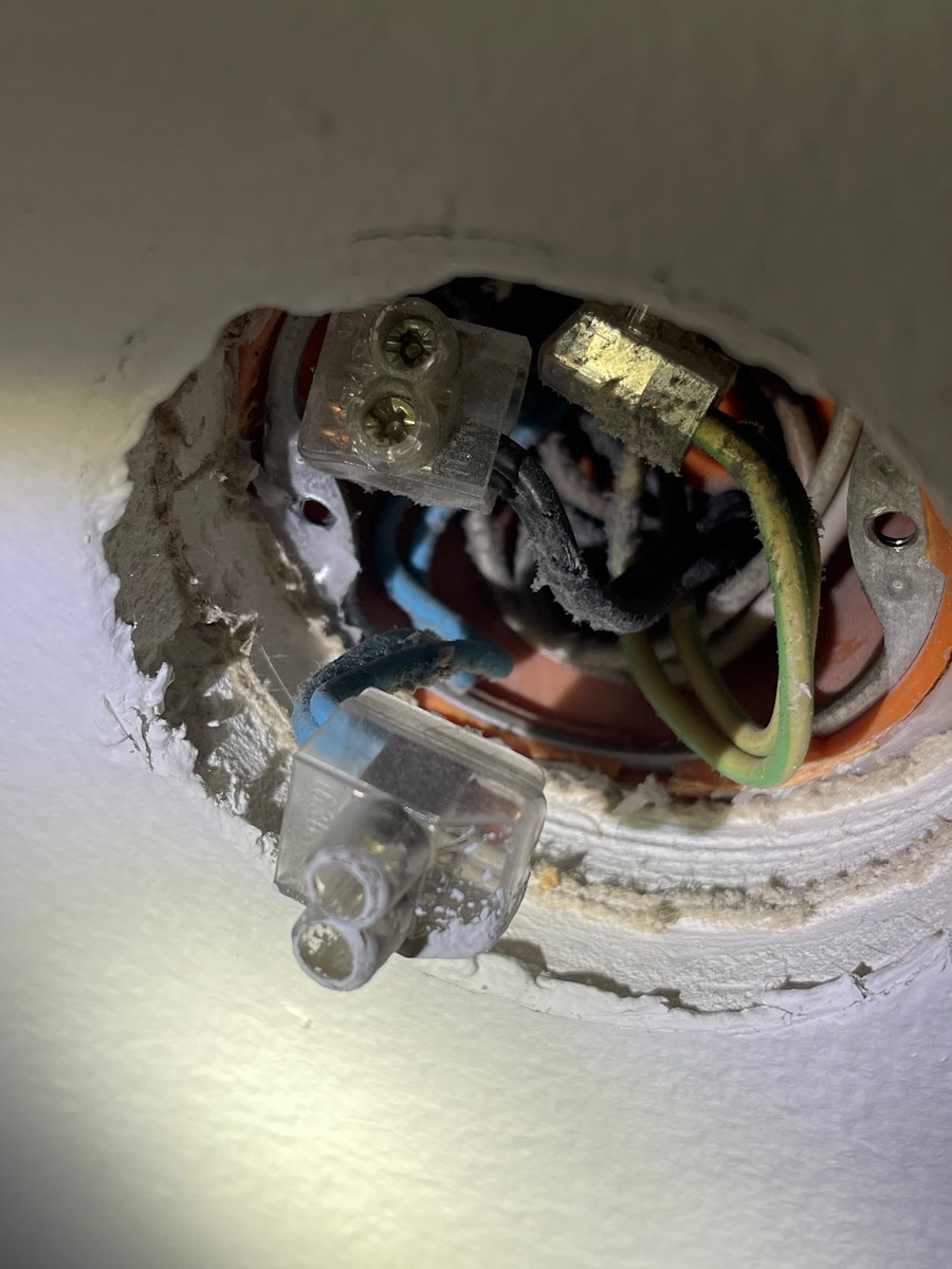

Jeg kan se følgende ledninger liggende dobbelt: Blå, sort og gul/grøn. Alle sluttet hver for sig i en blind samlemuffe.
Desuden ligger der nogen grå ledninger i bunden af lampeudtaget som er sluttet i hvad der ligner sorte samlemuffer.

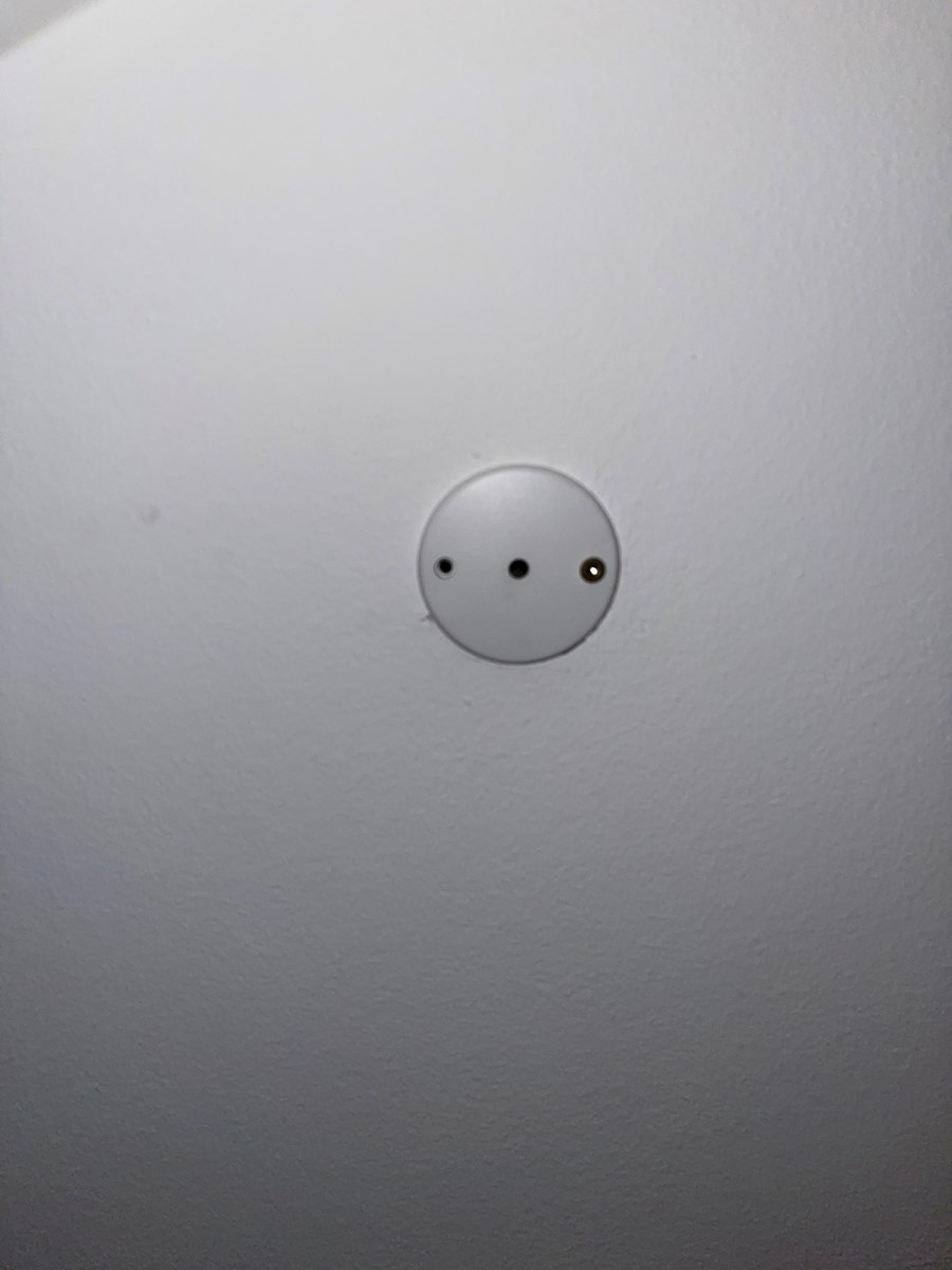

Hvad er det du har afmonteret - et blinddæksel?
Den sorte er sandsynligvis tændingen. Ellers er det den grå. Du luser den sorte, blå og jord ned i lampeudtaget.
Hvis du selv vil pille i dåsen, så mål med multimeteret først, eller i nød - slå HPFI’en fra.

Brug de to dobbelte samlemuffer. Blå og sort.

Det er et almindeligt dæksel til lampeudtag jeg har skruet af

Mener at så længe at der er en separat skrue til de bløde ledninger, så er det i orden. Det er jo det samme med en udløbsroset, der er et stort hul til de stive ledninger, ved siden af et mindre hul til den bløde ledning fra lampen.
Der er ikke noget krav om at der skal monteres lampeudtag i gamle installationer, så tilslut blot som kaw foreslår. Når der er monteret dobbelte samlemuffer, så der er et ledigt hul til din lampeledning, er det “luksus”, og til at finde ud af.
