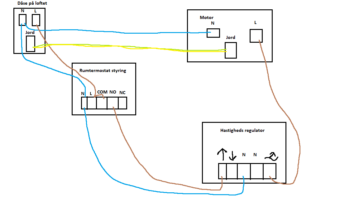

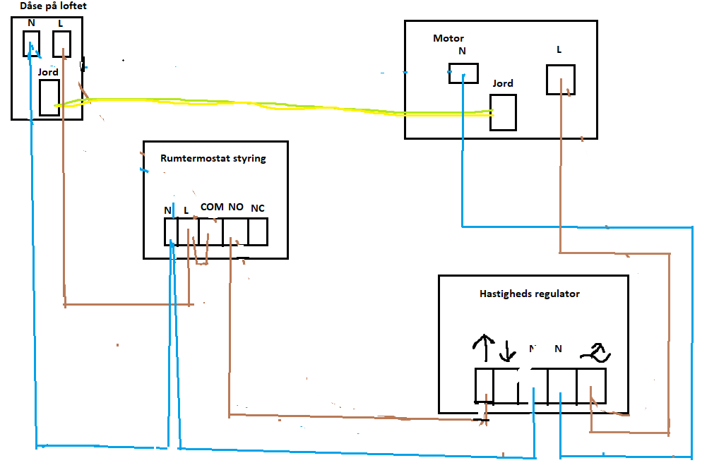

jeg har brug for lidt hjælp til at få tilsluttet en rum termostat til min eksisterende hastighedsregulator på min kanalventilator ( varmeflytning) har en ide om hvordan det skal gøres, men for at være sikker spørg jeg lige her.
Termostaten skal starte hastighedsregulatoren når der bliver 24grader i stuen gør den ikke det ?
Hvad betyder Com . NO . NC ??
