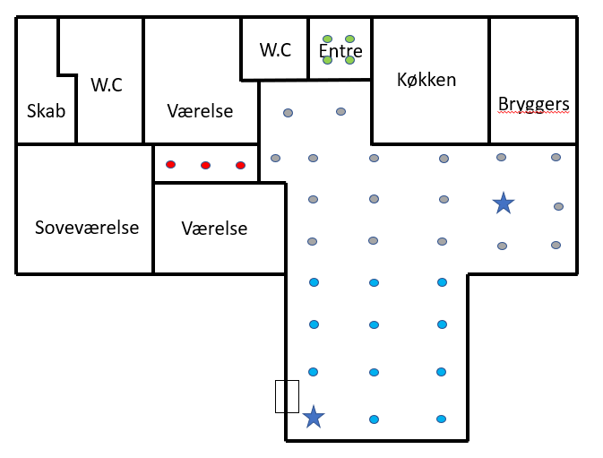

Hej allesammen
Vi er ved at renoverer hus og i den forbindelse vil vi gerne have spots op, da vores stue/dagligstue er ret mørk. Jeg har lavet følgende tegning over det (stjernerne viser hvor vi vil have en almindelige loftlampe). Vi laver sådan man kan tænde noget lys i grupper og samlet.Stuen er vel cirka 65-70 m2. gang og entre er 2 m2 hver cirka.
Mine spørgsmål er nu:
- Er det for mange/lidt spots?
- Skal de placeres længere ude ved væggene?
- Har du andre gode råd, da vi er ret nye i det her?
Håber I kan hjælpe :-)

I så stort et rum ville jeg bruge et lysbregner program, alla dialux. Det er en tilgængelig måde at sikre en ønsket lux-niveau samt ensartedhed i belysning. Muligt der er en skole/prøve version hvis du vil rode rundt selv. Dog ikke det mest intuitive program…
Der er sikkert nogle gratis programmer som tilbyder lign. funktionalitet, du kan Google ‘lysbregner’.
Green-id tilbyder gratis dialux beregning, om du så vil gøre brug af det, uden at reelt ville købe noget er op til din samvittighed: https://green-id.dk/blog/?p=3869
