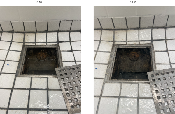

Jeg har i flere år haft problemer med mit afløb, i nogle perioder mere end andre. Når jeg skyller ud i toilettet, specielt ved stort skyl, begynder afløbet efter et par sekunder at sige en suge lyd og jeg kan tydeligt se at vandstanden falder. Jeg kan også høre suge lyden på andre tidspunkter. Her gætter jeg på at andre i min opgang skyller ud (jeg bor nederst i en etageejendom).
Som i kan se på billedet nedenfor, er der på mindre end 4 timer så lidt vand i afløbet at lugten af l*** og p** kan få lov til at brede på badeværelset og i resten af lejligheden...
Jeg har haft fat i min vicevært og han mener ikke at det vil gøre en forskel hvis kloak/faldstamme/rør bliver renset. Han mener at det er fordi lejligheden er for tæt, hvilket danner undertryk. Det gør så at vandet bliver suget ud ved skyl i toilettet.

Hej og mange tak for svarene. Jeg har prøvet at åbne vinduet og når jeg skyller ud falder vandstanden stadig.
Jeg har prøvet at fjerne vandlåsen til håndvasken i badeværelset, og jeg kan tydeligt mærke et sug fra det rør der forbinder vandlåsen med afløbet. Er det normalt?

Hov, det var vidst mig der skrev forkert. Der kommer faktisk ikke et sug, den puster nærmere luft ud... Eller det vil sige at min udluftning i badeværelset suger luft ind fra afløbet (selvom udluftningsventilen næsten ikke er åben). Hvis jeg åbner vinduet er der nemlig slet ikke samme "pust" fra afløbet.
Lige meget hvad, er der i hvert fald noget som er helt galt.....
Det kan du bedst se med en engangshandske som du sætter på afløbet (der hvor du har afmonteret vandlåsen).
Så kan du se om den bliver pustet op eller suget ind i afløbet.
Det er muligt at den kortvarigt bliver pustet op når der en pølle på vej oppefra, og derefter suget ind når pøllen drøner videre nedad.
Men det er selvfølgelig tidskrævende at sidde og vente på at en overbo laver stort.
