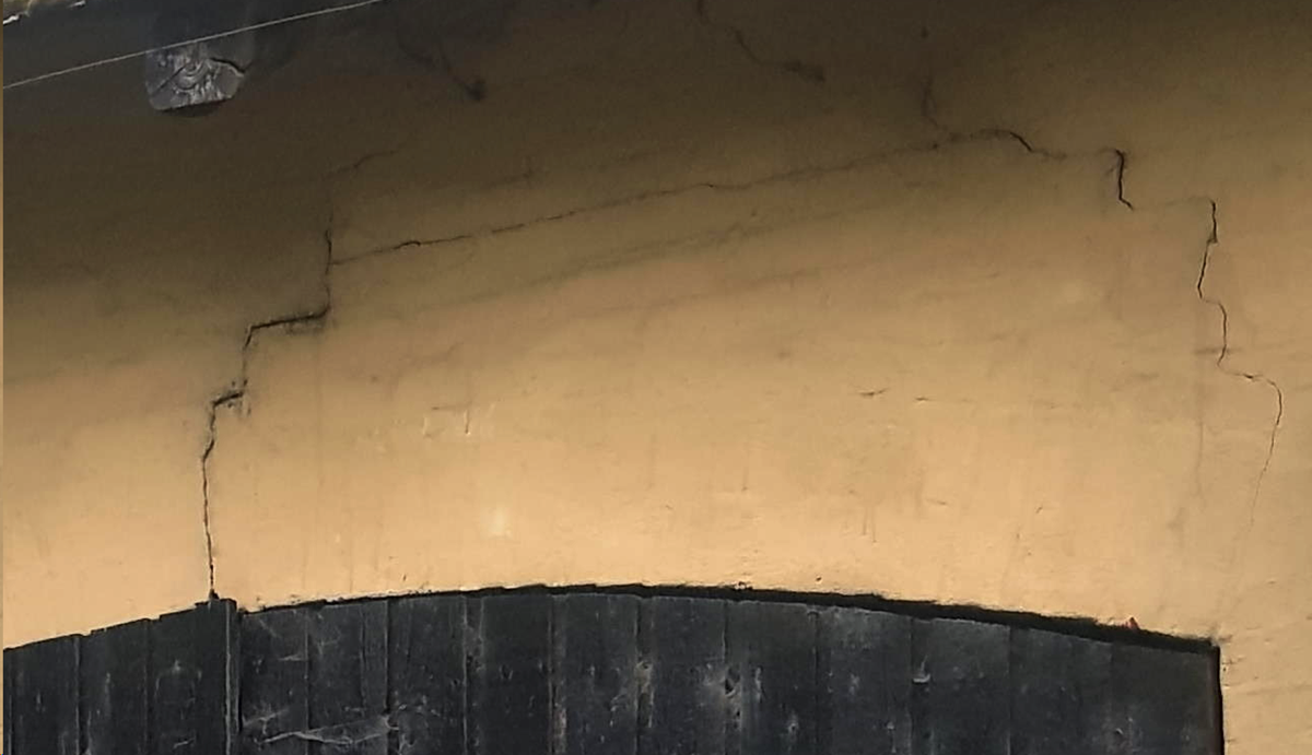

Jeg er ved at renovere et rum til hestestald og vil i den forbindelse erstatte den eksisterende dobbeltport med en stalddør.Over den eksisterende port er der en murstensbue.Det er min plan a mure det hul der bliver tilbage op med mursten på ydersiden og lecablokke på indersiden.
Jeg vil helst beholde murstensbuen, for den bærer jo allerede den overliggende mur og spær så jeg tænker at jeg kan spare noget tid ved at lade den blive.
Men jeg er så i tvivl om hvad jeg gør over den nye dør. Den skal være helt til den ene side i det gamle hul. Jeg havde egentligt tænkt mig at støbe en ny buet overligger til at lægge over døren, men jeg har jo ikke noget at lægge den på (se billede).
Det virker ikke som en god idé at begynde at tage sten ud under den gamle bue :D
Idéer efterlyses :-)

Lad nu endelig den flotte rulleskiftbue ligge , du risikerer sætningsskader eller det der er værrer hvis du piller ved den .
Mvh S.H.
Karl Smart: Prøv at kigge på billeder, der er sætningsskader. Så det kræver en reparation.
Trådstarter. Nej det er bedst at mure en lille bue over den nye dør. Flere forskellige materialer (leca - beton - og mursten ) arbejder forskellig så det fremmer ikke holdbarheden.
Så er bygningen jo mere ustabil , end jeg har regnet med , igen til trådstarter , tænk dig godt om , det er et gammelt bygningsværk , med en måske  noget vitret mørtel .
Faktisk, jo mere jeg kigger på den store sætningsskade, jo mere er jeg i tvivl om hvor meget buen egentligt bærer:
Ja ok, det havde jeg ikke taget med i betragtningen - en overligger er jo ofte af beton, men jeg kan godt se hvordan en murstensbue ville arbejde bedre med resten af muren.
karl smart skrev den 24-09-2021 21:44:46
 Jeg tænker ikke at bygningen som sådan er ustabil, men det er lige med at være 100% sikker på hvad der bærer hvad :-)
Forvitret mørtel - fordelt over fire længer er jeg stødt på alt fra mørtel der stort set kunne tages ud med fingrene, til noget der var markant hårdere end murstenene :D
Så ja, jeg skal nok tænke mig om - den her tråd har allerede givet meget stof til eftertanke!
