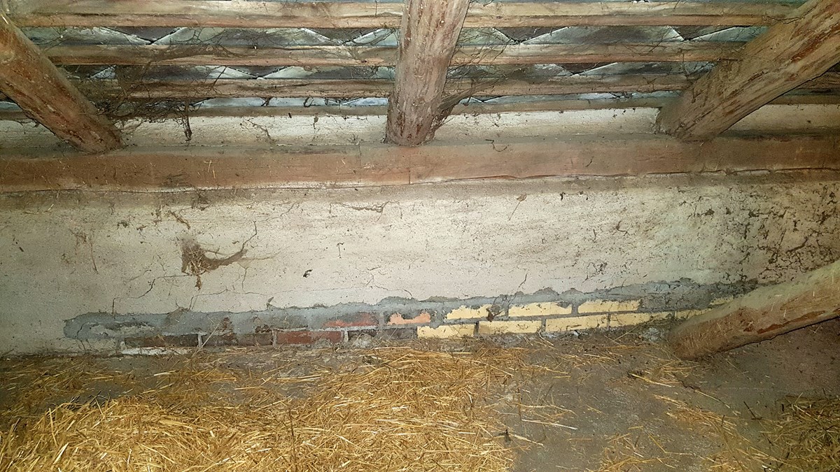

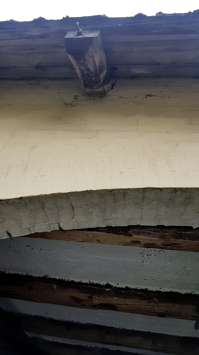

Der ligger en del vægt på den eksisterende murstensbue, som man kan se her (et ud af 3 spær der ligger over buen):
Her er det set "indefra":
Det er ikke oplagt for mig hvordan det skal understøttes korrrekt mens jeg fjerner muren over (hvis det var det jeg valgte).

Selve loftet ( med lidt halm på ) hviler på bjælker som ligger på den anden led, da der ses bjælker og en jernbjælke. Så det hviler kun ganske lidt på muren.
Vil du pille buen ned og mure det op igen på ny med den nye bue, så er det nok at understøtte op under spærene udvendig. Det er på 1 eller 2 spær der skal presses lidt op. Der er en gennemgående rem som næsten kan holde det på plads men for en sikkerheds skyld lidt støtte.
Ja, det billede var også mest for at vise den rem spærene ligger på. Det var også mit indtryk at den faktisk bærer spærene mere end buen gør, godt at få det bekræftet.
