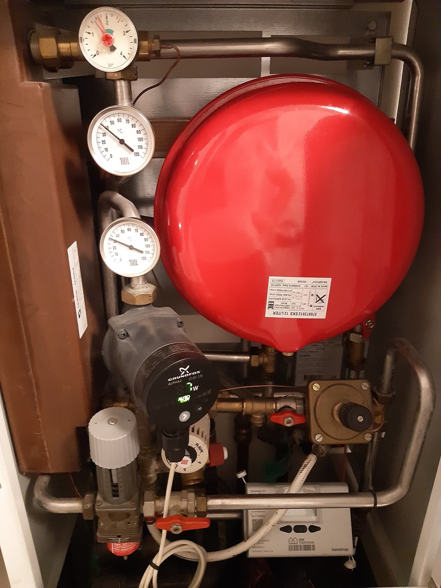

Her et billed af mit system
Ved et tryktab på 0,7 bar over et par timer vil jeg tro du har en lækage et sted på dit anlæg. Vandet forsvinder jo et sted hen, så du må på jagt.
Der ikke noget synligt. Men ja det må jeg😔
 Fandt du en lækage? Eller hvad var der galt?
