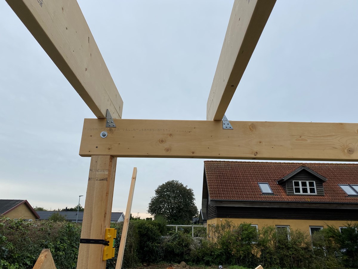

Jeg er ved at fastgøre spær til rem, og har valgt denne type universalbeslag fra paslode.
Er dog i tvivl om det er stærkt nok til at holde fast på det hele i stormvejr, og om det er fint at nøjes med at montere på den ene side af hvert spær.
7 svar
Nej - de er alt for spinkle. Du skal som minimum montere beslag på begge sider af spærene, men jeg tvivler om det er nok.
Hvad vil du anbefale i stedet?
Tænkte om almindelige vinkelbeslag på begge sider vil være bedre?
Beslaget du skal bruge hedder et tagåseanker, to styk (helst diagonalt) ved hver samling.
/BOFH
Det var meget bedre :-)

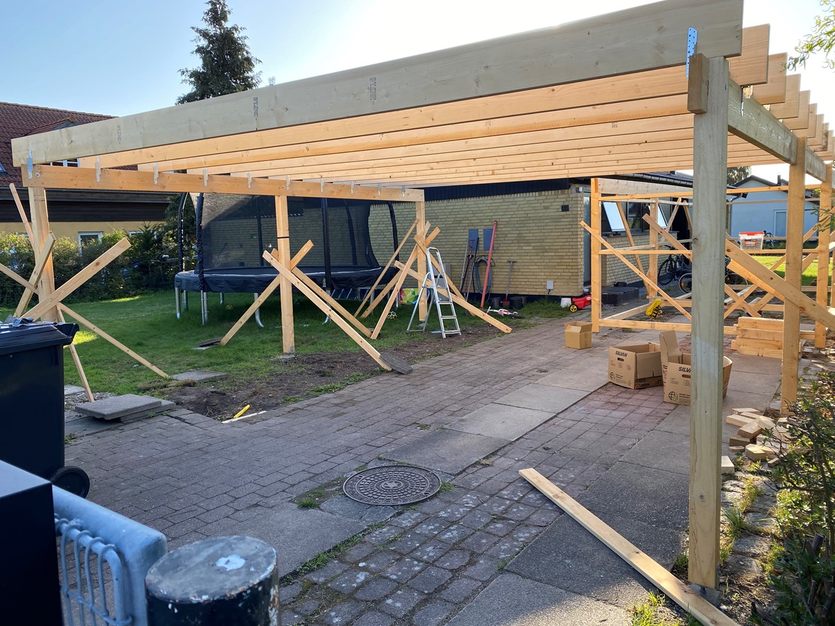

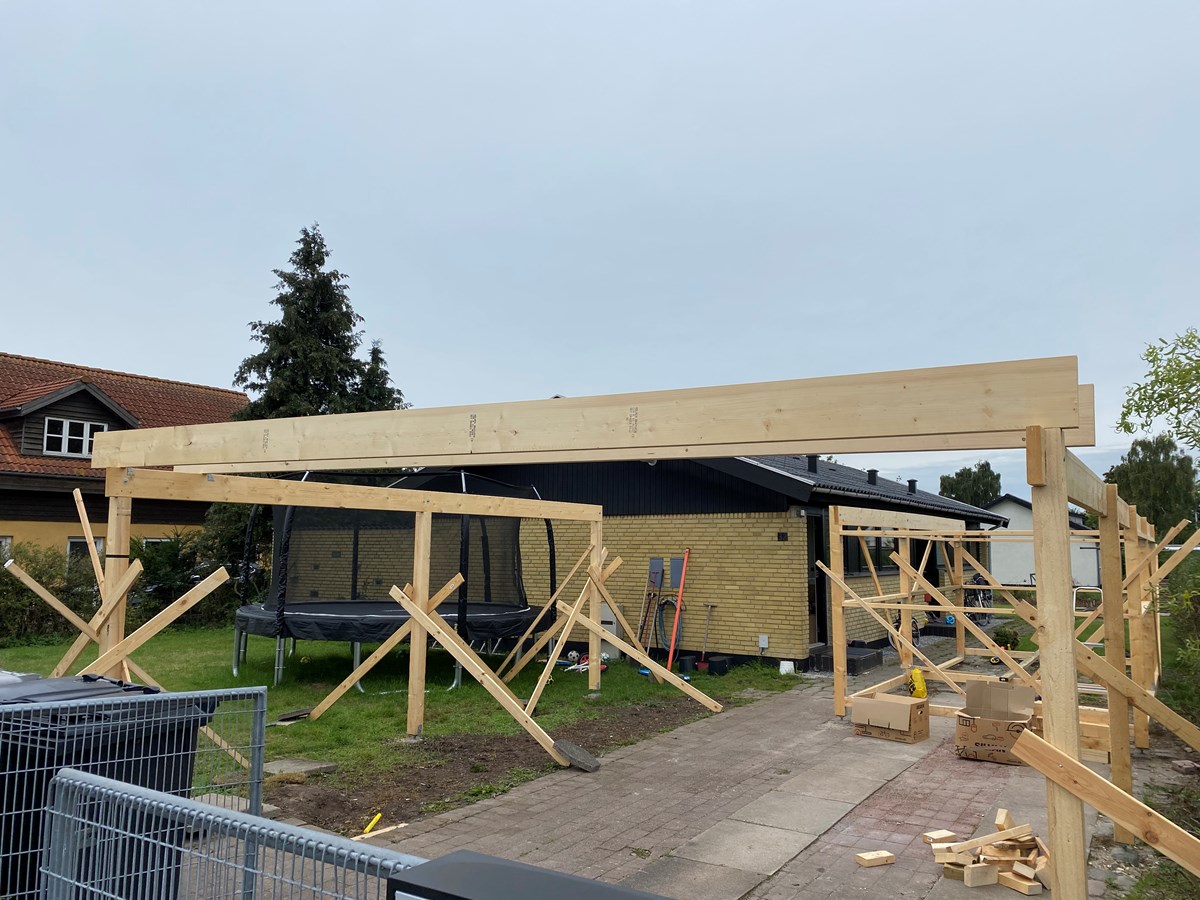

Ude til venstre virker det ikke så stift i konstruktionen. Jeg havde forestillet mig skråstivere hele vejen rundt, og så vindtrækbånd monteret diagonalt under spærene
Nogle gode råd hertil?
ChrisMH skrev den 22-09-2021 17:11:24
Ja, så skal du bare have alle hullerne fyldt op 😉

ChrisMH skrev den 22-09-2021 17:13:48
Hvis du skal have pladetag med tagpap er vindtrækbånd lidt redundant da afstivningen i pladerne er rigeligt. Skråstivere eller anden sideværts afstivning er nødvendigt - kan evt skjules hvis du skal have lukket siden med beklædning ind -g udvendig - og igen redundant hvis det er pladebeklædning men generer ikke i hulrummet.
